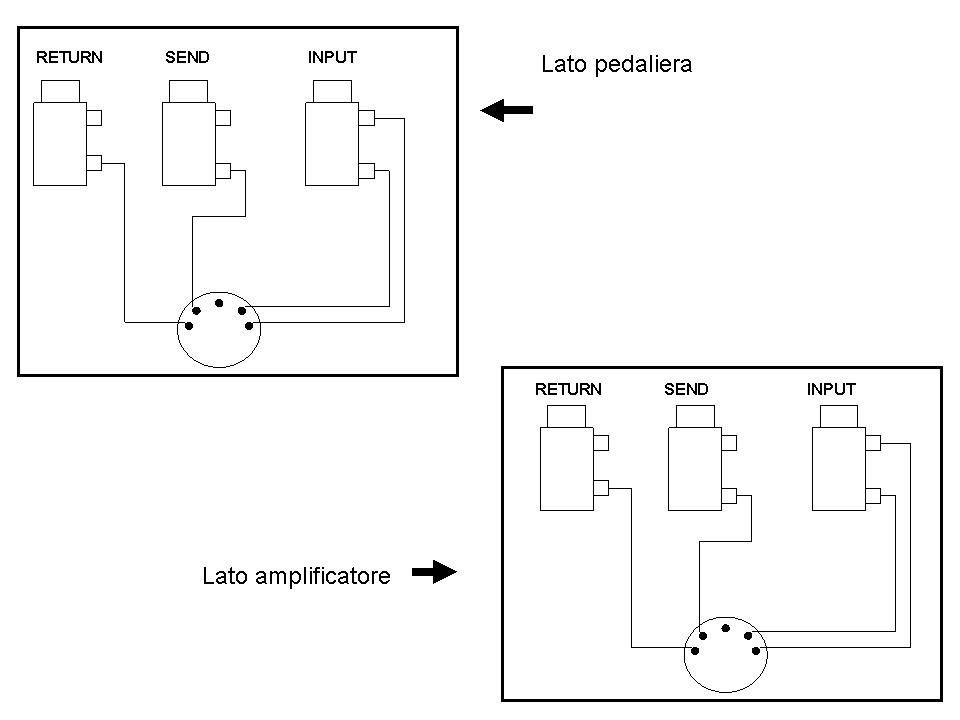

Salve ragazzi ogni tanto mi faccio vivo ....
Volevo esporvi questa idea per gestire i metri di cavo che si usano fra la pedaliera e l'ampl. Nel mio caso che utilizzo la g-system con una configurazione a 3 cavi mi ritrovo con troppi cavi sul pavimento.Per risolvere il problema stavo pensando di costruire 2 box (vedi immagine)con tre jack in input e in uscita un connettore a 5 poli (tipo midi) in due box comunicherebbero con un cavo midi.Volevo sapere una vostra opinione e se il segnale si deteriora

Secondo me con le masse in comune aumenterebbe il ronzio, e poi tutti i cavi midi che ho visto fino ad ora hanno solo 2 poli + schermo.
Invece potresti usare una di quelle guaine avvolgibili per tenere uniti i 3 cavi :numb1:

Il problema delle masse l'ho risolto non collegando jack midi la massa del send e del retunr
Cmq la guaina è una buona idea già messa in pratica vorrei solo provare delle alternative ;)

potresti usare un cavo multipolare, di quelli che vengono utilizzati per fare le ciabatte per i mixer ;) un unico cavo, e alle estremità puoi mettere direttamente i jack!

il problema è il rumore generato dal loop di massa che si può eliminare solo togliendo la massa nei cavi send e return quindi cmq dovrei fare un box per sottrarrela massa dei cavi
