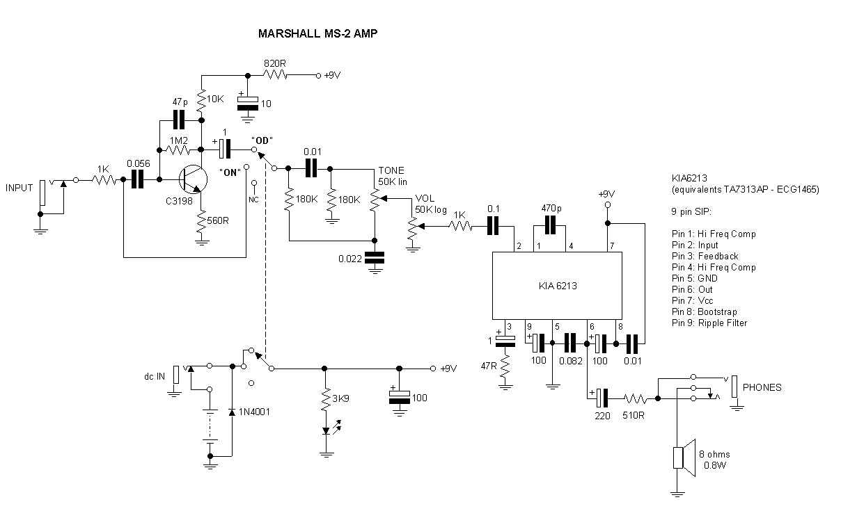

Modifica Marshall MS-2 MiniAmp
Messaggio da erachiel » 21/09/2010, 16:06
Sulla rete c'è poco o niente, e visto che è un'oggettino che possiedono milioni di persone (me compreso) sarebbe il caso di proporre qualche mod seria...
tutto qui?
MS_2 schematic.png (11.58 KiB) Visto 6576 volte

Io cambierei i valori del controllo toni con quelli classici del big muff (ammesso che non ti piaccia come funziona) e modificherei il valore del cond in parallelo alla resistenza da 1M2 se trovi la distorsione troppo scura

Finora ho messo un pot prima dell'altoparlante.Perchè in modalità OD solo con il volume al massimo si spinge la saturazione, e senza cuffie in casa e un bordello...
Poi un pot al posto della resistenza da 560R per gestire il gain (non mi convince però)
Ho provato a clippare il segnale con due 4148 subito dopo il deviatore delle modalità (ma apparentemente nessun risultato)

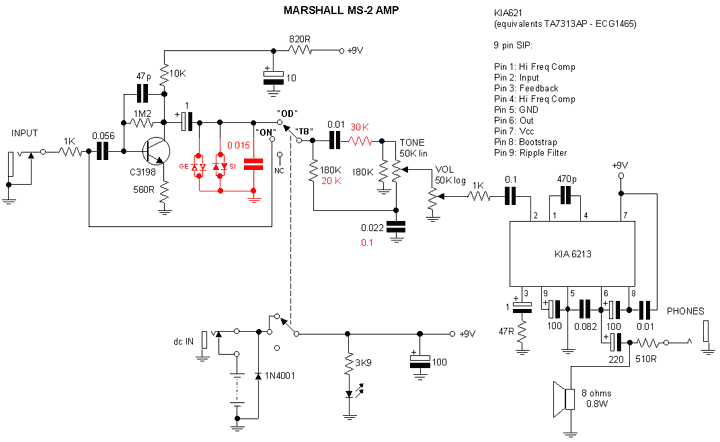

Ho trovato uno schema con qualche mod tra cui il clipping ipotizzato prima (che a me non funge)

NB:L'ampli funziona bene satura in modo naturale e progressivo. Ma al massimo va bene per fare Gli AC/DC (jack black lo usa nel film school of rock).
Invece io vorrei una mod per farlo diventare assassino come un DR.boogie.
L'estrema razio sarebbe montare un PCB con magari il Dist+ nella sezione OD, ma in quel caso sarebbe un redrawing del progetto non una mod sul circuito esistente...
