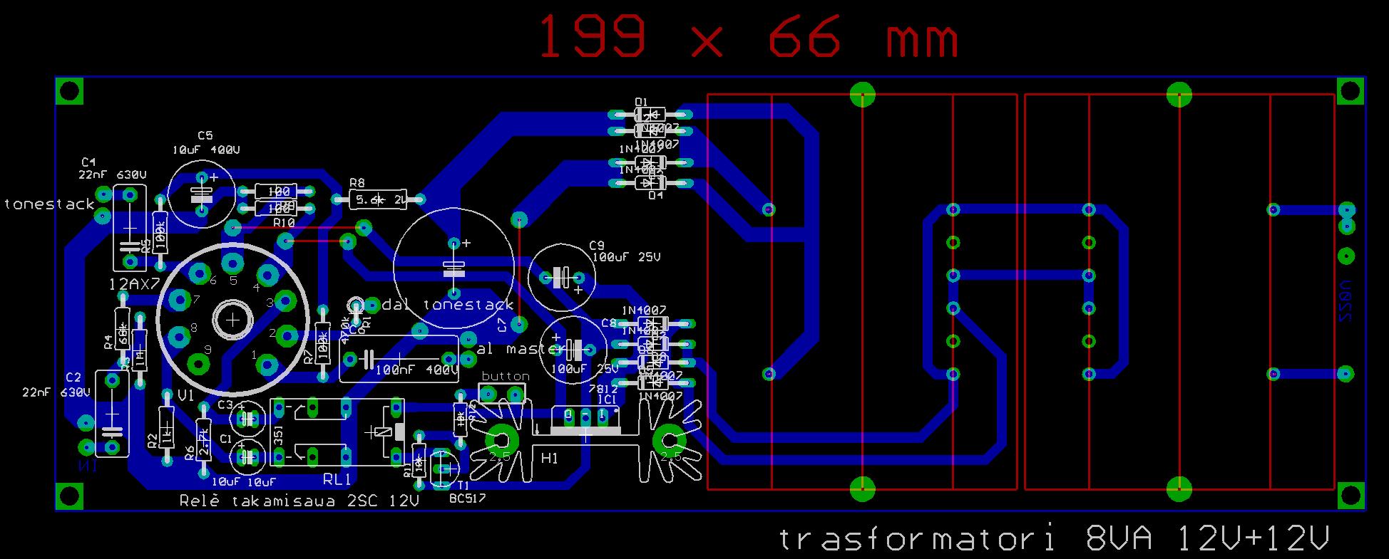

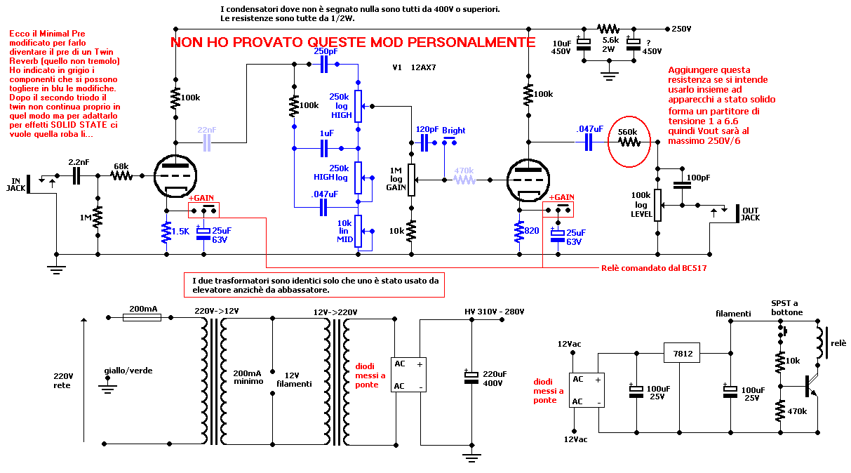

avevo un dubbio sul misterioso condensatore con il punto interrogativo (nell'allegato num. 1) che può essere di qualsiasi valore: sarebbe il C7 del layout? (quello elettrolitico più grosso nell'allegato num. 2)
oppure c7 è il grosso condensatore che filtra ll'alta tensione subito dopo il ponte diodi?
e se è così dove va messo?
grazie
