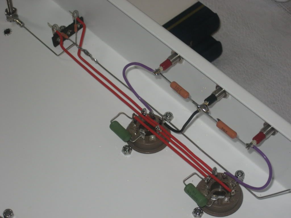

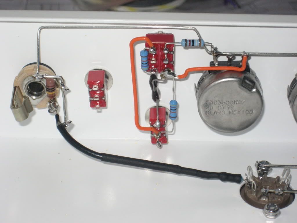

whitewave ha scritto:3. cavo rigido per alcuni dei collegamenti come vedo dai vari photo diary della costruzione. Quale? Quanto? Spessore?
A quali collegamenti ti riferisci?
a questo
o questo

ok, allora avevo compreso a cosa ti stavi riferendo con il link al cavo solid core non schermato nè isolato.
Se lo usi anche per le finali, ti consiglio questo: http://www.banzaimusic.com/Copper-wire- ... mm-2m.html
1.5mmq permettono il passaggio di 5~6A senza problemi, e due metri ti bastano!
