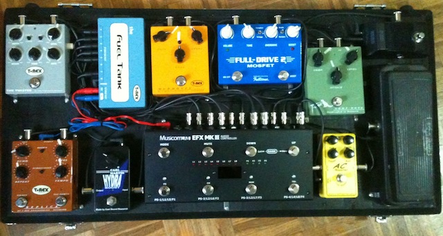

Salve ragazzi, ho appena rimontato la pedaliera in versione 2011 !!! :coppa:
Dunque il problema è quello dei 50hz di rete moolto presenti ovviamente si accentuano all'inserimento dei distorsori.
Allego foto!!
Alimentatore fuel tank t rex tutto isolato
Ampli e chitarra da soli non fanno ronzii quindi la rete c'è e misurando l'uscita della rete di casa siamo sui 223V
Ciabatta buona top quality!
Cavi George L's costati un capitale, facciamo due!
Particolarità lo switcher Musicom lab che gestisce i pedali ma prima di entrare lì abbiamo un crybaby truebypass mod + xotic ac booster.Prove già fatte:
1.Alimentare switcher e pedali con alimentatori separati e niente
2.Spostare l'alimentatore lontano dai pedali e nulla anche perchè è nato per ovviare a questi problemi!!!!!
3.entrare bypassando i primi due pedali e l'hum diminuisce molto.
4.staccare tutti i pedali uno ad uno e il pedale + rumoroso si è dimostrato il crybaby... senza però eliminare completamente stì 50hz
Altro? Butto il Wah Wah??
