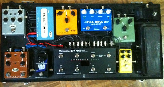

Salve ragazzi, ho appena rimontato la pedaliera in versione 2011 !!! :coppa:
Dunque il problema è quello dei 50hz di rete moolto presenti ovviamente si accentuano all'inserimento dei distorsori.
Allego foto!!
Alimentatore fuel tank t rex tutto isolato
Ampli e chitarra da soli non fanno ronzii quindi la rete c'è e misurando l'uscita della rete di casa siamo sui 223V
Ciabatta buona top quality!
Cavi George L's costati un capitale, facciamo due!
Particolarità lo switcher Musicom lab che gestisce i pedali ma prima di entrare lì abbiamo un crybaby truebypass mod + xotic ac booster.Prove già fatte:
1.Alimentare switcher e pedali con alimentatori separati e niente
2.Spostare l'alimentatore lontano dai pedali e nulla anche perchè è nato per ovviare a questi problemi!!!!!
3.entrare bypassando i primi due pedali e l'hum diminuisce molto.
4.staccare tutti i pedali uno ad uno e il pedale + rumoroso si è dimostrato il crybaby... senza però eliminare completamente stì 50hz
Altro? Butto il Wah Wah??

Se hai uscite a voltaggi diversi 9V, 12V, 18V in corrente continua, prova a collegare tra loro le masse, magari con uno switch per sentire la differenza :numb1:

Va beh, ma se non lo ha mai fatto con altre configurazioni adesso le masse sono scollegate???
Intendi collegare gli esterni dei plug di diverse alimentazioni?
quì abbiamo 9vdc 12vdc e 12 vac
fili e coccodrilli?

Per fare una prova basta anche un filo, ovviamente l'uscita in AC va lasciata separata

Provato e non è cambiato nulla, la differenza la fa se scollego l'alimentazione dal wah.. ma diminuisce di poco..
Ho notato però che questo si accentua se uso il wah + ac boost prima di entrare nel looper.. se invece entro con la chitarra direttamente il rumore diminuisce del 90%..
N.B. L'hum 50hz si sente quando attivo i distorsori dal looper.. Ovviamente tirano su il livello ma pure il rumore..
Strano però vero?
che ne dite?

Io ho un problema "simile" con l'alimentatore Harley Benton, che se non sbaglio è abbastanza simile al tuo; ho scoperto che l'hum va a zero se scollego la massa dell'alimentazione dallo chassis dell'alimentatore; praticamente staccando fisicamente la massa l'hum sparisce! Prova un po' a vedere se per caso così risolvi anche sul tuo!
Certo poi non è il massimo un alimentatore senza messa a terra....però.....

Guarda, mi fa così anche se alimento con alimentatore differente il distorsore... non so + che prove fare :muro:
