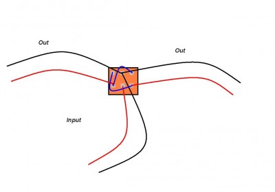

Allora... ho realizzato un pedale ( vedi allegato ) che può far uscire l'input o da un Output o dall ' altro , grazie ad un footswitch.
Volevo aggiungere 2 controlli x il volume : uno su ogni output
qualcuno può darmi delle indicazioni ?? :hummm_1:
che componenti devo usare ? come li devo mettere ?
grazie 1000 attendo le vostre risposte

Non so darti una risposta, ma secondo me dovresti spiegare cosa colleghi al tuo switch e che volumi devi regolare! In questo modo ti si può indirizzare correttamente ;)

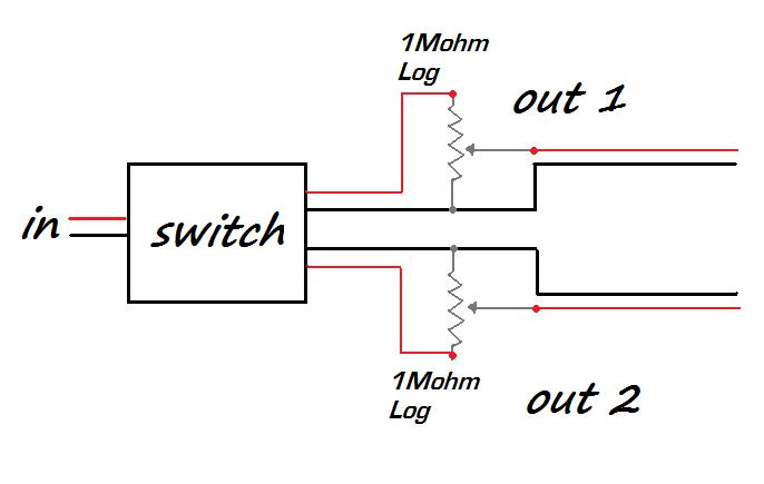

Penso che tu voglia realizzare questo.
Inserisci due potenziometri da 1Mohm logaritmici secondo questo schemino e hai un controllo volumi indipendente per ogni canale. Al max puoi anche inserire in ogni canale un controllo toni! :ciao:
(oppure ti costrisci un booster by-passabile) :D

Grazie , questo era proprio lo schema che intendevo :ok_1:

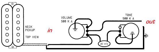

e per il controllo toni cosa portei fare ?

mmm per motivi grafici tieni conto che il verso di uno dei due potenziometri l'ho invertito e quindi un potenziometro va ruotato! ;)
Quindi fai una prova e in uno dei due inverti il piedino 1 col 3!
Beh prima spiegaci cosa vorresti realizzare... :hummm_1:
un semplice controllo toni lo puoi copiare da quello presente sulle chitarre elettriche, es. potenziometro lineare (o logaritmico) + condensatore da 0.02 uF. Ti consiglio di sperimentare! :salu:
