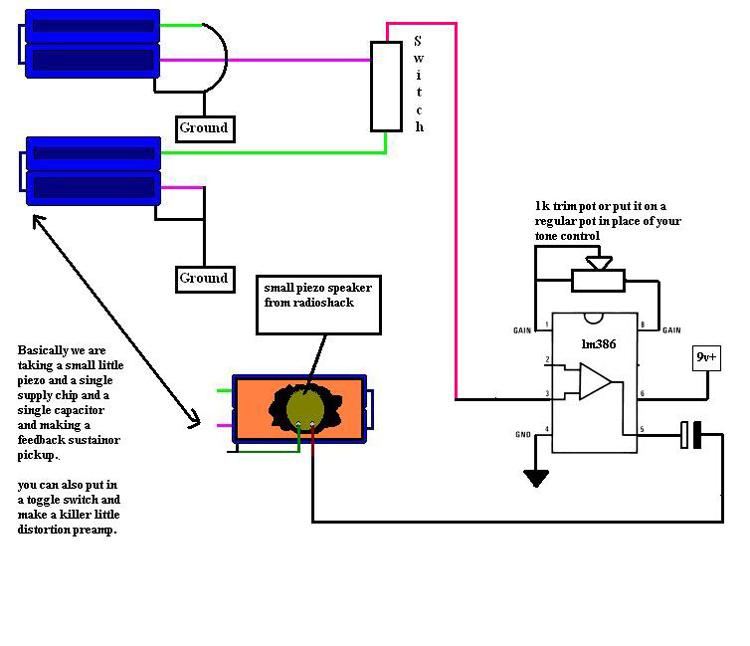

Ho trovato in molti siti lo schema per fare un sustainer, uno lo allego.
Il problema non è tanto realizzare la PCB quanto capire come funziona, come collegarla e soprattutto come integrarla con un pickup driver della Frenandez che già possiedo vista la finaccia che ha fatto la pcb...
Grazie in anticipo!
