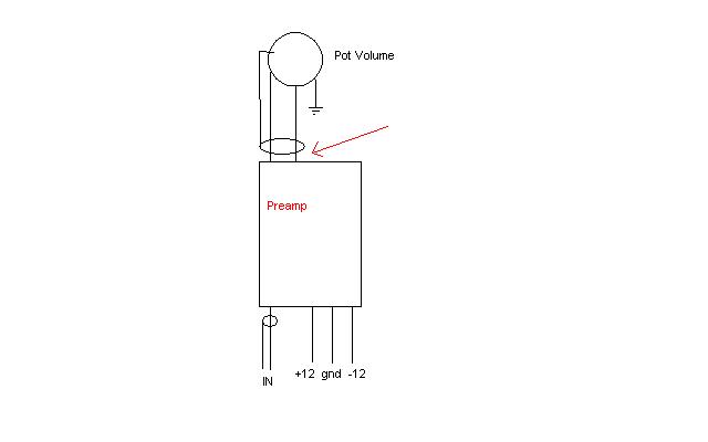

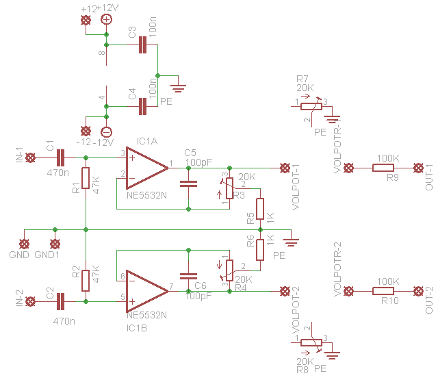

Salve a tutti, scrivo per un problema presente in un preamp che ho realizzato.
Esso infatti presenta un rumore a 100Hz di 12mVpp che suppongo arrivi dall'alimentazione...
quello che ho notato però è che mettendo nel punto indicato dalla freccia rossa la sonda dell'oscilloscopio, il rumore sparisce, non capisco perchè... provando varie cose, mi accorgo che sparisce anche mettendo uno spezzone di filo sufficientemente lungo...
chiedo aiuto...
allego immagine dello schema e del montaggio

Mi sembrano strani i due potenziometri R3 e R4 messi così (gain?) :hummm_1:

Si esatto, regolo il guadagno....
in se il circuito funziona egregiamente, mi rompe questo ronzio che però sparisce nel modo descritto...vorrei capire perchè...

colleghi la sonda al centrale del pot?
le sonde hanno un piccolo condensatore all'interno, potresti provare a collegarne uno verso massa tipo 22p. Devo dire però che la sto buttando lì.
saluti

Messaggio da Elettrolitico » 05/02/2011, 23:49
esatto collego la sonda al centrale del pot... ma il rumore sparisce anche collegando un semplice spezzone di filo di adeguata lunghezza... puntando la punta di un cacciavite si attenua...
