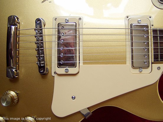

ciao ragazzi,
è possibile montare dei p90 soapbar su una les paul che monta i minihb?
ho cercato qua e la in rete, e su un forum americano dicono che la mascherina su cui si avvitano
i minihb era originariamente derivata dalle cover dei p90 soapbar, ma mi rimane cmq il dubbio,
anche perchè non vorrei comprarli e poi ritrovarmi che dei pu che non entrano...
http://www.tdpri.com/forum/bad-dog-cafe ... route.html
sul sito bareknuckle danno le seguenti dimensioni per i soapbar:
http://www.bareknucklepickups.co.uk/mai ... ar_p90.pdf
qualcono sa dirmelo per certo?

Re: Sostituire MiniHumbucker con P90 su Les Paul, si può far
Guarda le misure dettate da Seymour Duncan, sono lo standard
si in effetti le avevo trovate oggi pomeriggio.
per fortuna che c'è duncan, se no...
a voler vedere però differiscono di poco dai bareknuckle, è per quello che il dubbio persiste...
il fatto è che io volevo montare dei voodoo, i quali ovviamente di misure nemmeno a parlarne,
per questo ho mandato una mail ad un rivenditore a cui ho posto la medesima domanda e mi ha detto che
non andavano bene..
ad ogni modo ora ho risolto, ho fatto un paio di misure e direi che calzano a pennello...
almeno sulla carta...
