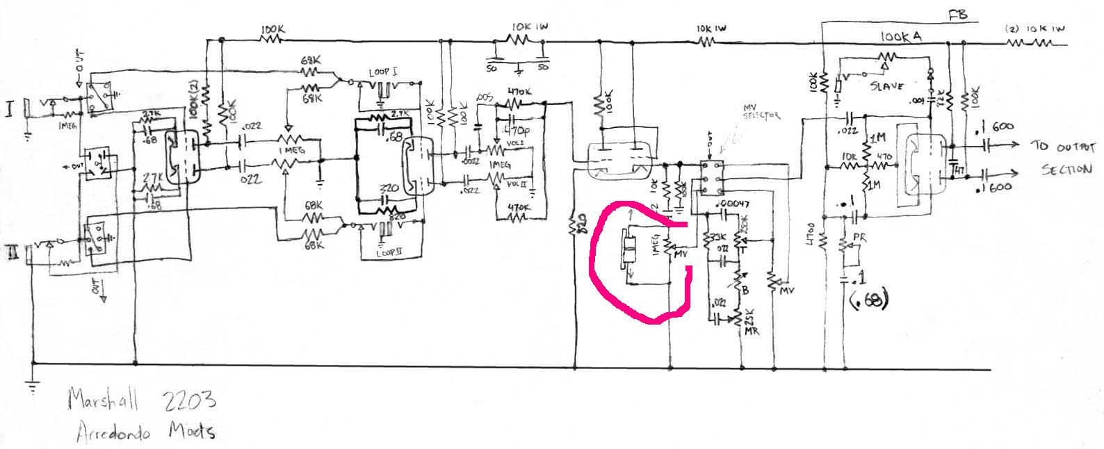

Secondo voi cosa significa il simbolo sulla parte cerchiata vicino al MV ... , uno switch , un condensatore , Bho..
se qualcuno lo sa mi può illuminare..

Non ho mai capito quello schema, forse è un controllo motorizzato :hummm_1:

Non riesco a trovare niente da nessuna parte

ciao, dovrebbe essere il push-pull del potenziometro da 1M... :numb1:

e che funzione avrebbe? o per lo meno sembra che mandi a massa il segnale a che pro?

Non manda a massa. Lo schema del push-pull switch posto sul pot lo vedi poco distante chiamato "MV Selector".

ok, quindi non centra niente sullo schema dove sembra che ci sia un collegamento sott il MV verso la massa e sopra verso il condensatore.
