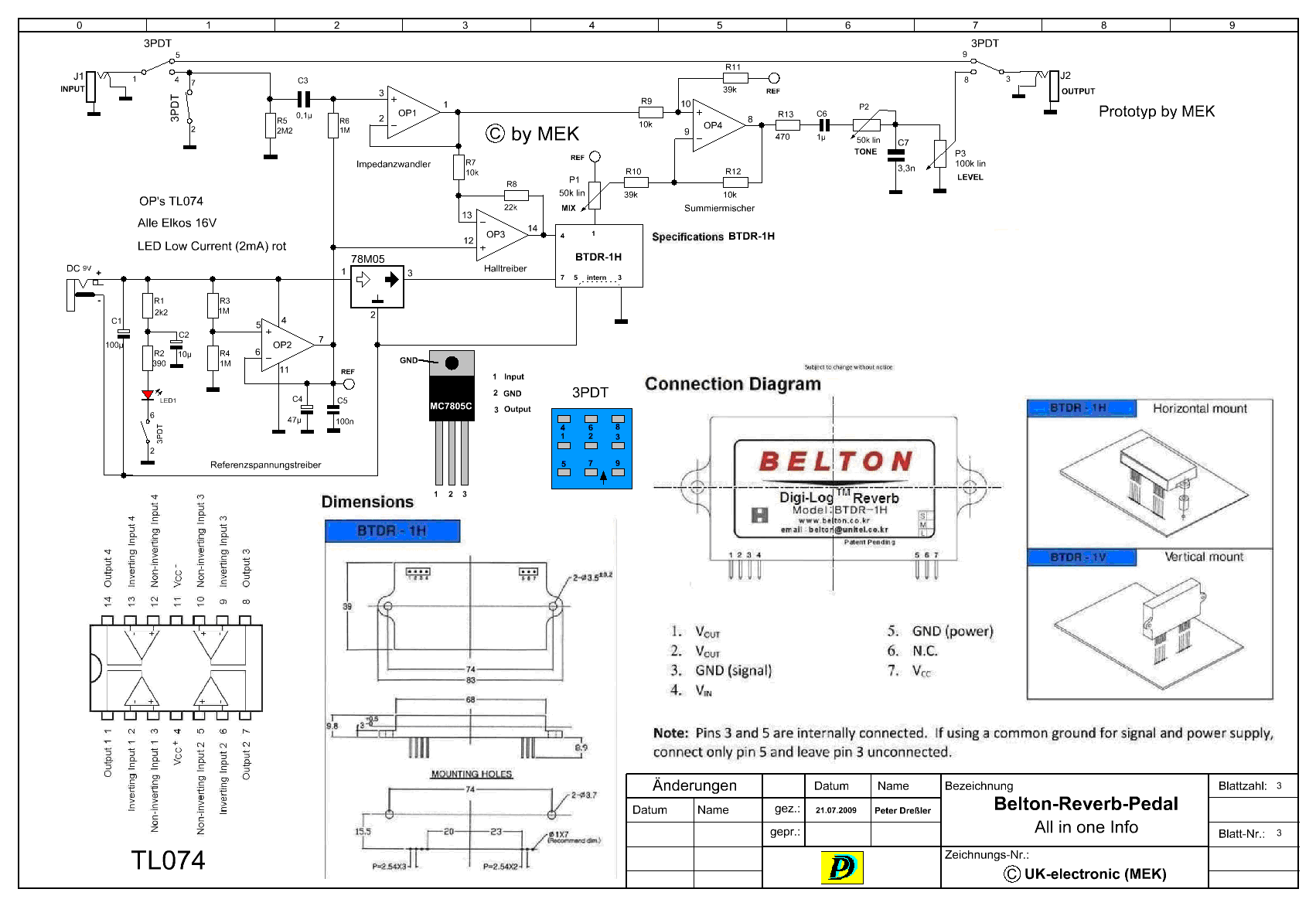

sono alla ricerca di uno schema per costruirmi un riverbero per chitarra...
c'è qualcuno che ha uno schema da darmi??

Ciao,io ho provato quello col modulo digitale belton ed è abbastanza discreto,lo schema che ho usato è stato preso da qui su diyitalia,i componenti li puoii trovare da banzai!Il costo è molto abbordabile...
