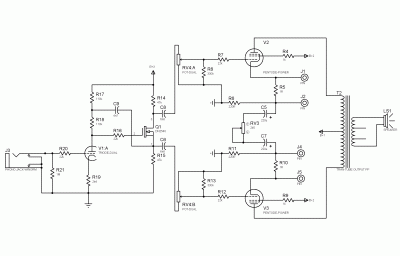

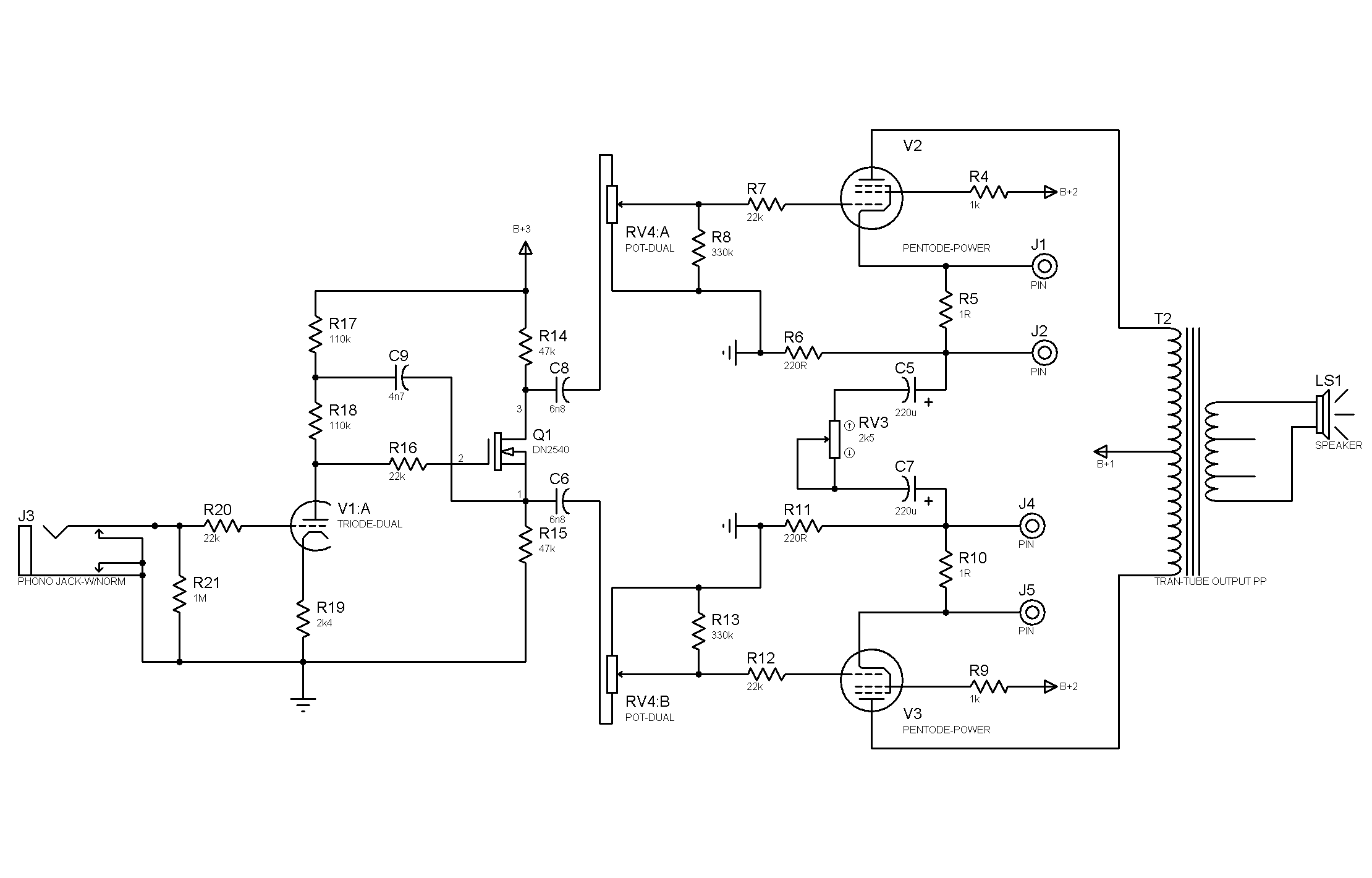

In un forum americano ho trovato questo schema allegato ad una richiesta di pareri riguardo l'uso di un mosfet (al posto di una valvola) come phase splitter
per adesso sul forum non ci sono stati moltri riscontri, per cui vorrei chiedere il vostro di parere
a me potrebbe far comodo usare un mosfet al posto di un tubo, magari in una conversione da ampli per altro uso ad ampli per chitarra, risparmierei, magari, un tubo presente come phase splitter per usarlo come un ulteriore stadio di guadagno, evitando i vari problemi connessi con l'inserimento di un'altra valvola (buchi per lo zoccolo, maggior necessità di corrente per i filamenti ..............)
Come ben sapete di SS non capisco quasi niente, l'unica cosa che sono riuscito a capire è che il mosfet proposto (un DN2540) sarebbe un depletion MF e che lo stesso sarebbe costoso
cosa sia poi un depletion Mosfet mi resta oscuro, come pure il fatto se in quella posizione non si possano usare altri mosfet
GRAZIE per qualsiasi chiarimento e/o parere

Leggiti questo doc, spiega come funziona la PI.
http://www.300guitars.com/articles/arti ... -inverter/
Sostanzialmente ci sono due modi di realizzarla ed il tuo corrisponde ad uno dei due (dove uno dei triodi è stato sostituito da un MOS).
Se vuoi vedere ampli commerciali che usano questo sistema (usando solo triodi però) guardati il Peavey Windsor e il Classis 30

I depletion mosfet sono chimati in italiano mosfet a svuotamento, ovvero sono normalmente in conduzione e sono lontani parentidi triodi e jfet. Avevo pensato di usarli per fare testate valvolari compatte ma sembra che le loro caratteristiche siano più simili a pentodi che a triodi.

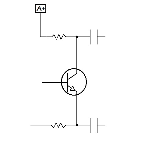

Tempo fa avevo pensato ad una soluzione con Mosfet o BJT come concertina per pilotare un piccolo push'n'pull, ma non avevo trovato molte informazioni sull'eventuale polarizzazione, per cui non ho mai fatto la prova

la configurazione base per la concertina è giusta: 47k sopra e 47k sotto.
Però assolutamente no il volume dopo la concertina (anche se fosse valvolare) e niente "boost".

Diciamo che l'idea era andarci di ignoranza con qualcosa del genere
Re: Mosfet come phase splitter in ampli a valvole ??
ma volevi usare un NPN?
Un BJT (in questo caso NPN) se non erro, in genere, sarebbe più veloce nella risposta e le correnti in gioco in questo caso son basse, il Mosfet probabilmente sarebbe più robusto
