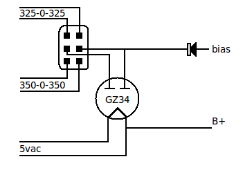

Ciao ragazzi sto costruendo un 50ino ed ho un trasformatore con la possibilità di avere due diverse tensioni per l'anodica, stavo pensando di utilizzare un dpdt on-off-on per avere la possibilità di selezionarle entrambe a piacimento
vi propongo il seguente schemino che dovrebbe risolvere i problemi legati al bias in maniera molto semplice...
ho però dei dubbi:
1) crea problemi alla raddrizzatrice lo switch posto in questa maniera?
2) ci sono rischi per il fatto che in standby la tensione negativa non è presente sulle finali?
let me know

Non credo che alle finali possa dar fastidio il fatto che non ci sia tensione negativa in griglia, non essendoci flusso di elettroni...
Per lo switch non direi proprio: dai un'occhiata allo schema del power supply di una Dual Rectifier e verdai che lo switch sulla rettificatrice e' cablato con lo stesso identico principio di scollegare gli anodi lasciando collegato il catodo...
Lo switch deve ovviamente essere bello tosto e reggere alte tensioni e correnti.
