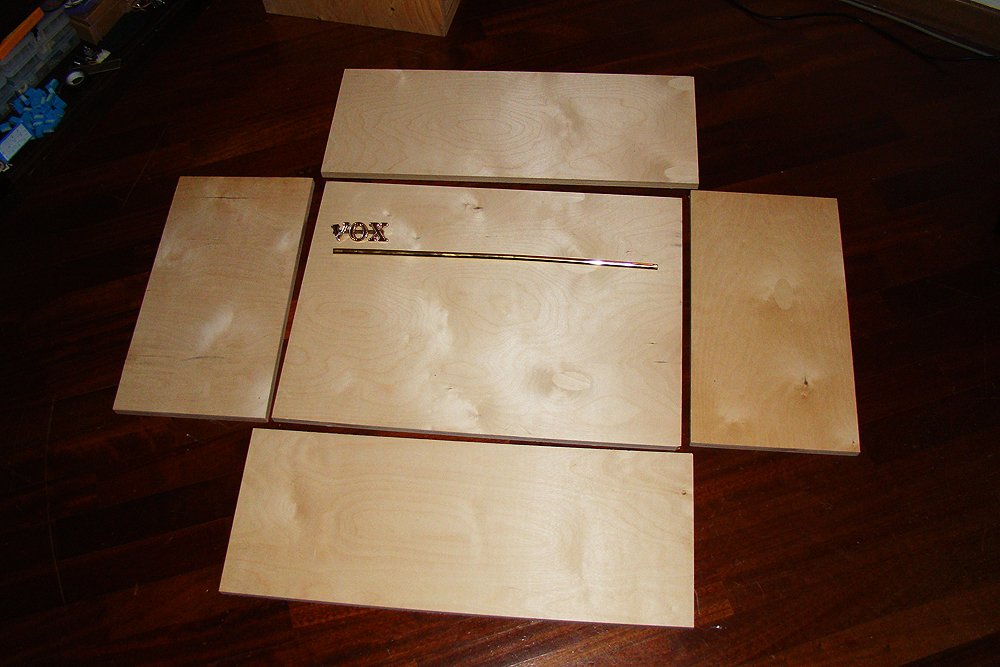

Dimitree
Messaggi: 425
Iscritto il: 01/09/2006, 23:56
Re: opinioni sul legno
Messaggio da Dimitree » 14/05/2011, 14:47
ecco allego una foto dei fogli magari si riconosce, io non sono per niente esperto quindi non saprei come fare.
in totale questi 5 fogli pesano circa 10kg, è un 18mm
che ne dite?
jackson
Messaggi: 402
Località: Curno (BG)
Messaggio da jackson » 16/05/2011, 19:14
il multistrato di betulla pesa 720kg/m3 :seetest: . prova a fare 2 misure e due conti!
Messaggio da spips » 24/05/2011, 15:28
Dalla foto sembra lui, anche se il peso dovrebbe venire piu' sui 15Kg che sui 10Kg per una 2x12... Pero' dipende dalle dimensioni che hai scelto..

Messaggi: 9762
Messaggio da robi » 24/05/2011, 20:36
Sul 18mm hai 13kg/m2, quindi dovresti avere circa 0.8m2 di legno.
