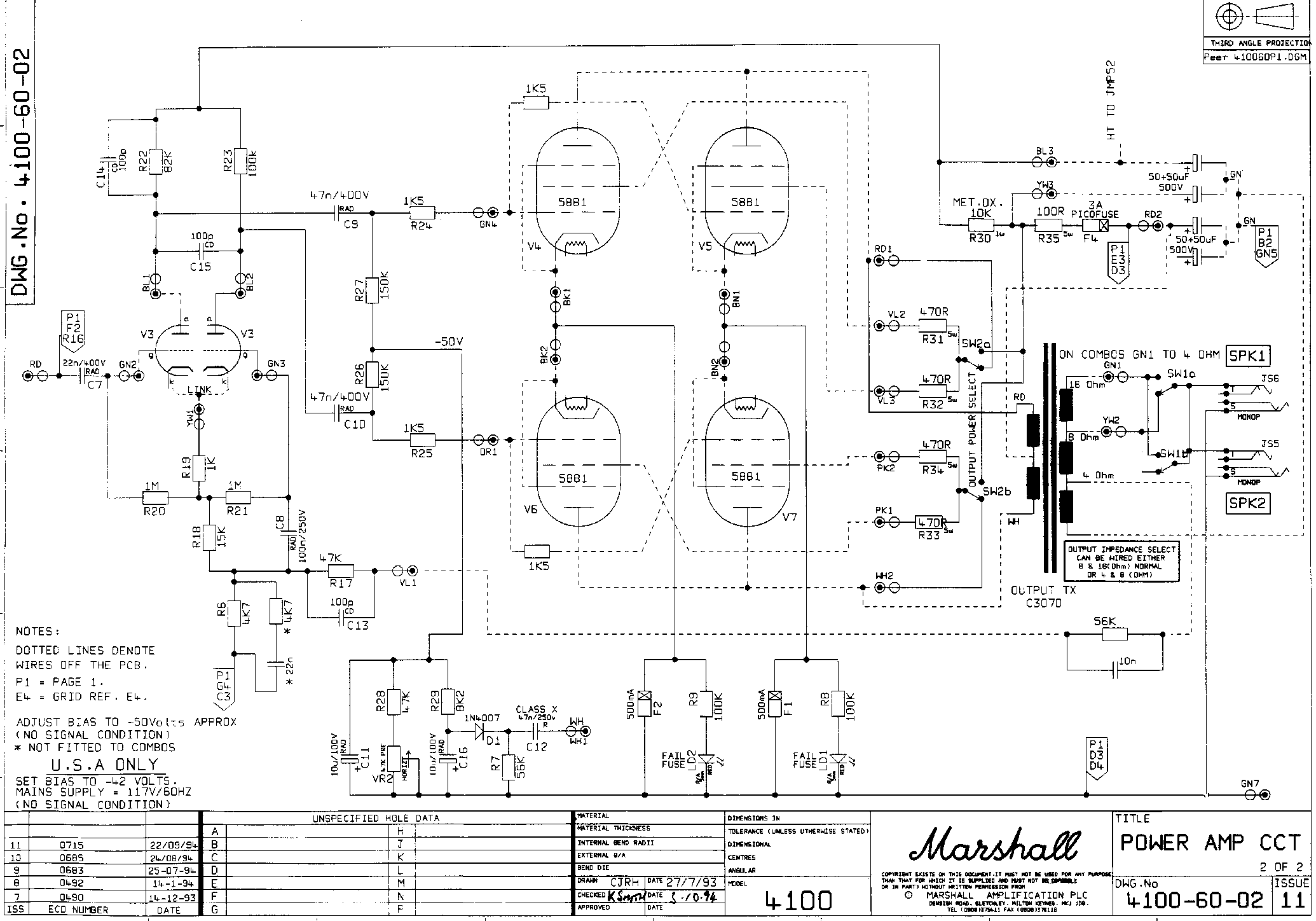

Ciao a tutti,
ho una domanda sul finale di una JCM900 con 5881 degli anni 90.
Non riesco a spiegarmi come mai, guardando lo schema allegato, alle griglie di controllo arriva un segnale che passa da una R da 1k5, poi pero' dal pin della valvola, parte un filo che va a un'altra finale con un altra R da 1k5 in serie.
Ma in questo modo la prima griglia avrà una R di 1k5, la seconda una R complessiva di 1k5 + 1k5 = 3k.
Come mai non vengono polarizzate in maniera uguale?

Penso che non vada ad influire sul comportamento statico del finale cioé l'unica differenza penso sia che una coppia di finali filtra in frequenza un po' prima.

Ne parlai un anno e mezzo fa in un thread in cui mi pare hades si accorse dello stesso trucco.
..lo chiamo trucco perchè è usato spesso da marshall per far suonare più caldi i suoi finali.

Robi, mi ricordo il tuo thread, e ci avevo pensato ma senza andare a ripescarlo.
Mi sembrava che la differenza fosse in una valvola sola e non in entrambe, allora ho capito cos'è!
Il problema nasce dal fatto che devo togliere le 5881 e mettere le EL34, che da schema invece non hanno questa strana cosa ma hanno le 2k2 in tutte 4 le griglie dopo le R da 1k5 (e penso che farò così).
Forse era per rendere più caldo il finale con 5881 invece delle EL34 nel periodo in cui le usavano, quando le EL34 scarseggiavano.
Che dite?

Esatto, hanno trovato questo escamotage e poi lo hanno applicato anche sulle EL34.
..ma non è obbligatorio.

Nello schema che ho con le EL34 del 1990 pero' non lo vedo (allego schema in pdf).

beh, se tu hai una buona idea la metti ovunque o solo in alcuni schemi così da avere validità di brevetto senza farlo sapere a tutti? Schemi e circuiti non devono giocoforza coincidere, nè alcuni trucchi possono andare bene ovunque. =)
