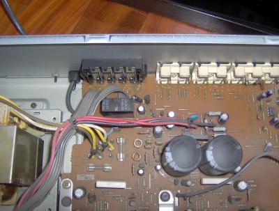

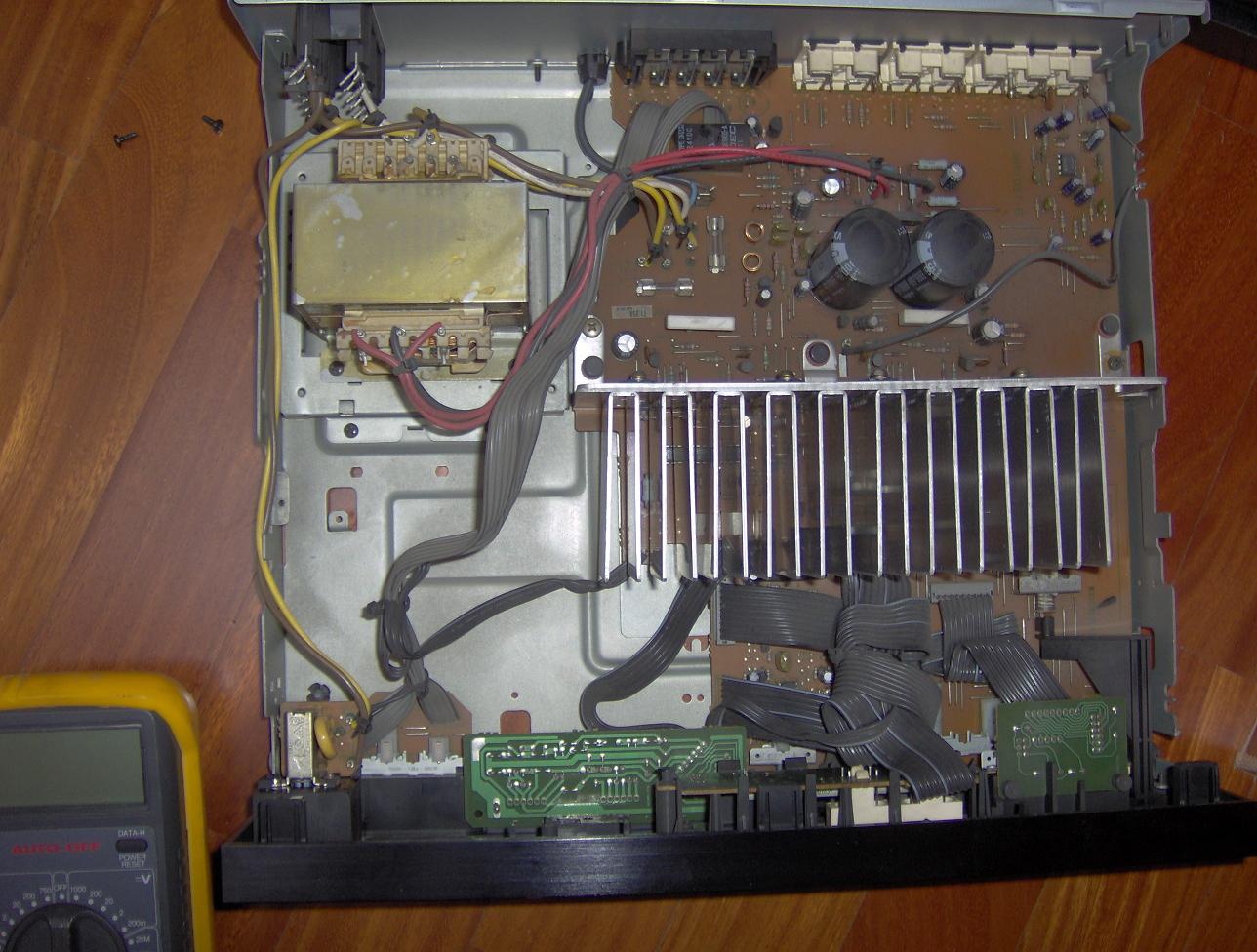

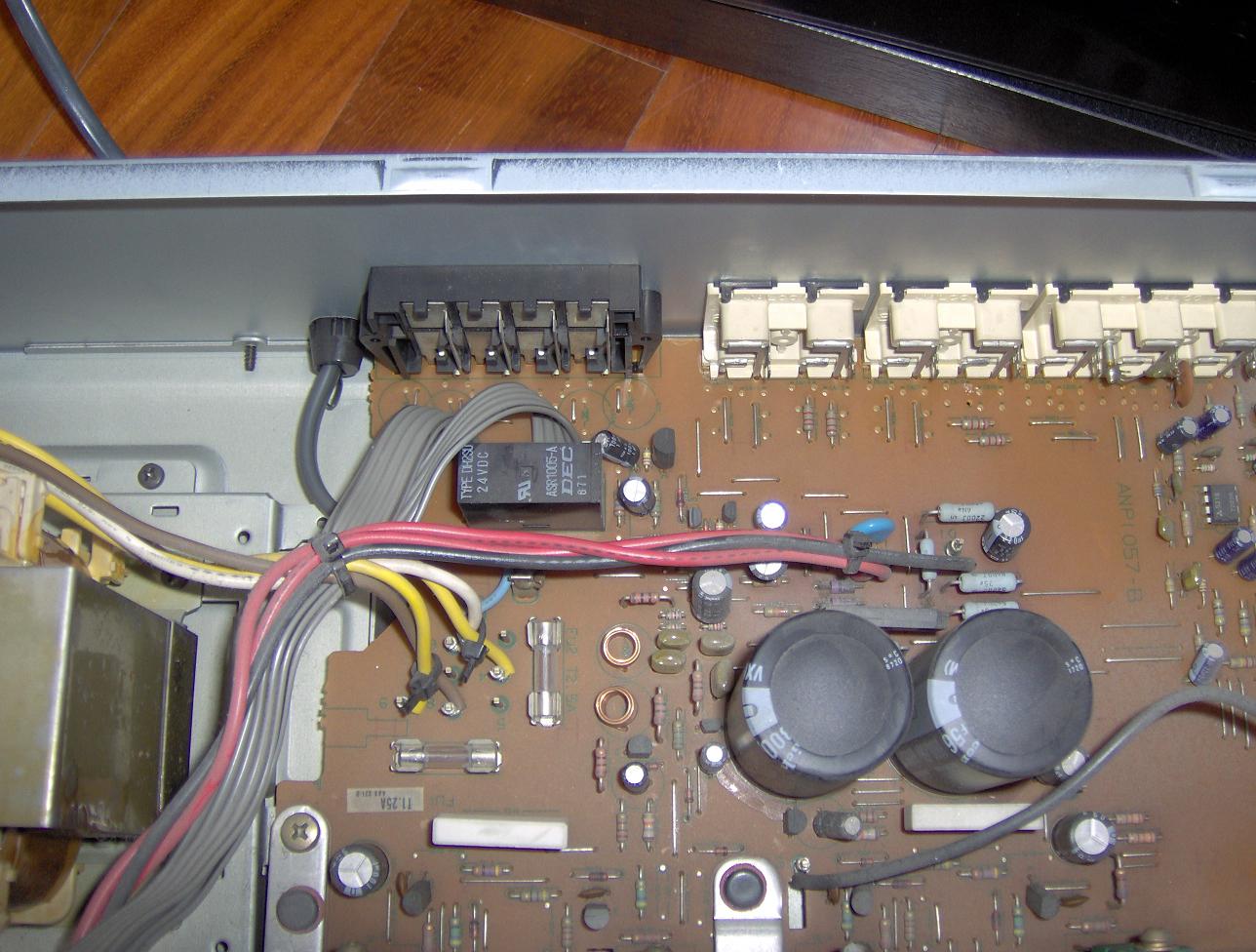

Ciao ho fatto le foto. Il modello è un Pioneer A-X340 ma purtroppo su internet non sono riuscito a trovarne lo schema e nel manuale d'uso lo schema non c'è... :ohhh:
L'unico relè visibile è quello nella foto da 24volts. I fusibili sono ok ho controllato la continuità, il resto dell'ampli sembra funzionare, sia le luci si accendono, sia il finale suona (quando il relè si degna di scattare). Inoltre anche il trasformatore va... Qualcuno ha un'idea su come procurarsi uno schema?
Senza schema ad occhio che prove potrei fare per vedere su che componenti potrei lavorare?

puoi cominciare a vedere se arriva il 24V sulla bobina del rele, se così non fosse, devi seguire il percorso sulle piste della pcb e cercare di capire da dove origina, che componenti ci sono di mezzo e controllarli....
:salu:

Stamattina avevo un pò di tempo e mi sono messo a smontare la scheda, ho tribulato ma non sono riuscito ad estrarla completamente perchè è ancorata sul davanti da un sacco di comandi meccanici dei tasti, quindi evitar danni mi sono limitato a sollevarla e misurare un paio di piste.
Sul relè incriminato ho letto solo 2V e per di più Ac.. credevo lavorasse in continua (a monte di tutto avrei al ponte rettificatore 100V continui).
Tornando al relè è collegato a un transistor D438, ora come ora senza schema sotto mano non saprei neanche dove mettere i puntali e cosa misurare esattamente. Però speravo fosse il relè ciucco, ma non arrivando sufficientemente tensione credo il problema sia più a monte... :muro:
Sui transistor che trovo che misure posso effettuare?
