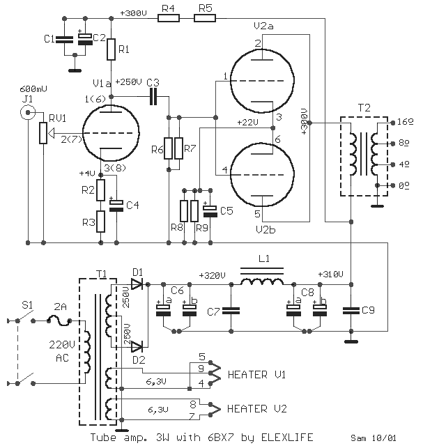

salve ragazzi !!! ieri l'altro ho smontato il mio jcm home made e ho buttato chassis e il vecchio layout !! ora a pochi giorni mi arriva il pacco da tutbe town con tutto l'occorrente !! volevo chiedervi non si puo passare da push pull a push single ended!?!?! premesso che i trasformatori sono quelli di delbini !!! e onestamente non sono molto afferrato sull'argomento dei finali di potenza !!! percio mi chiedevo come si poteva fare e se c'è bisogno o meno del cambio del TU !!!
NB : robi in un vecchio topic che avevo aperto mi aveva allegato il seguente schema dicendomi che lo potevo adattare a tale scopo togliendo lo stadio di guadagno che vedete prima del finale pero ehhhh XD XD :ciao: :ciao: :ciao:
