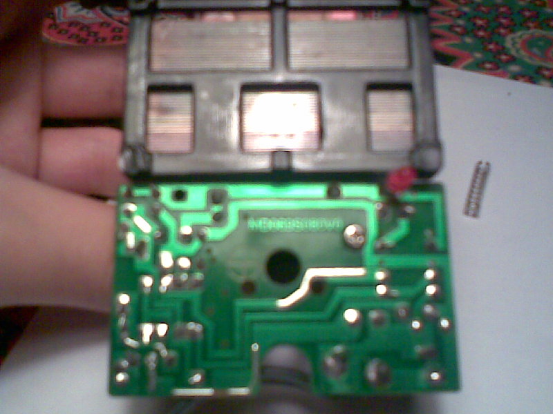

salve a tutti cari diyers!
magari questo argomento nn interessa a nessuno, pero spero che qualcuno di buona volontà mi scriva soltanto 2 paroline in merito a questo argomento:
ho un alimentatore da 6 volts a casa, in perfette condizioni, solo che per i pedali a me servirebbe a 9 volts....ordunque, invece che acquistarne uno nuovo (e quindi spendere un po di soldini) potrei modificare questo che ho e trasformarlo in uno che mi eroghi 9 volts?
premetto che un po di conoscenze elettroniche le ho, quindi se c'è qualche anima pia disposta ascrivermi brevemente come intervenire le faro' una cesta per natale :love_1:
thank's to everyone
Toto

Ciao toto, puoi fare una ftografia dell'interno dell'alimentatore, così da capire com'è il circuito?
Da quanti ampere è? QUanti e quali pedalini vuoi alimentare?

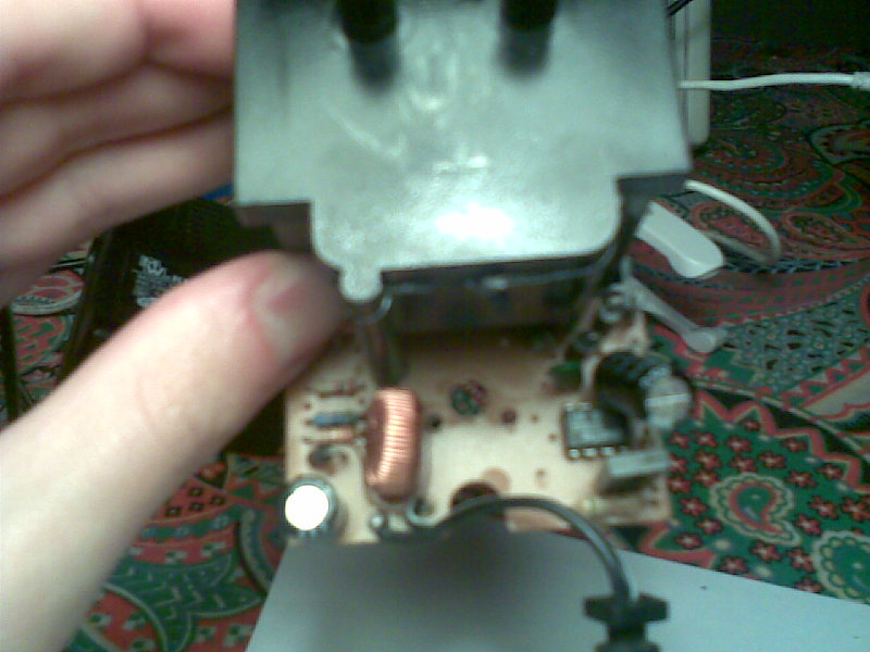

eccole! è un classico alimentatore con la spina incorporata nel case...è 800 mA ed eroga esattamente 6.9V.
io lovorrei portare a 9 per alimentarci un pedale o massimo 2 in quanto lo vorrei tenere come alimentatore d'emergenza....
pensi si puo fare qualcosa?
grazie per aver risposto :ciao:

Non si capisce tanto bene. Qual'è il codice dell'integrato?
Dovresti cercare di capire quello che hai in mano nella foto è un trasformatore e se si quali siano i secondari.

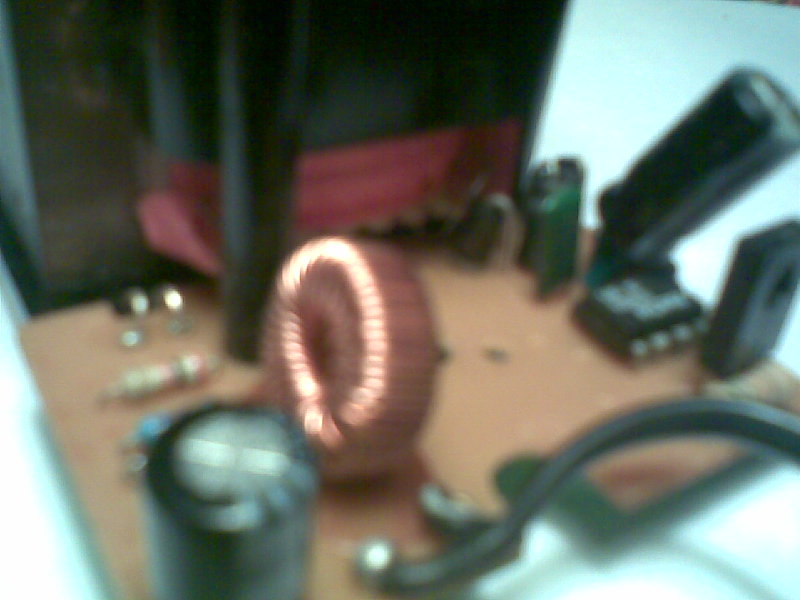

allora, dentro abbiamo :
- integrato richTek RT34063A CN 3HF6 ;
- un transistore B772;
- condensatore 470 nanoF 25v;
- condensatore 470 nanoF 16v;
- (2A102K) capacitor;
- 4 diodi IN5391
- 1 diodo in5819
- resistenza rosso,nero,rosso-dorato
- resistenza rosso,rosso,marrone,dorato
- resistenza marrone,marrone,arancione,rosso
- resistenza verde,verde,marrone,dorato
- resistenza rosso,viola,argento,dorato
- resistenza marrone,marrone,nero,arancione,rosso
- toroide di rame (come nella foto)
questo è il contenuto della "scatoletta" oltre ovviamente al trasformatore........
come dicevo già prima, questo alimentatore eroga 6.9 volts ed è 800mA
come posso intervenire? :ciao:

ho dato un'occhiata al datasheet dell'integrato. non ho capito come, ma quello che vuoi fare tu si dovrebbe poter fare ;)
prova a darci un'occhiata: http://www.datasheetcatalog.org/datashe ... 2225_1.pdf

Qualcosa si può fare, che tensione hai al pin 6 dell'integrato?
Chiedo che non si sa mai:
Hai un tester e sai usarlo?
Sai numerare i piedini dell'integrato?

Vicus, numerare i pin di un integrato si, il tester invece devo comprarlo nuovo che il mio è bell'eandato
per misurare la tensione al 6 pin devo collegare polonegativo alla massa (4 secondo il datasheet posta qui sopra) e polo positivo al 6? correggimi se sbaglio....
Messaggi: 2077
Re: "trasformare" un alimentatore da 6 volts a 9 volts
Messaggio da Vicus » 15/07/2011, 13:14
Si esatto la tensione tra i pin 4 e 6.
Se è intorno ai 9V sei a cavallo, togli il regolatore filtra bene e non avere altri pensieri.
Se è superiore puoi modificare il circuito per avere i 9 volt voluti.
Se è inferiore l'unica è modificare il circuito come scritto nel datasheet.
