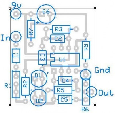

salve ragazzi,
mi sono reiscritto da poco.
vi chiedo un aiuto: ho costruito il mockman ma del 2004, quello con 2 led, e devo dire che suona bene, ma vorrei apportare qualche modifica, e cioè un incremento dei bassi e dei medio bassi, ma non per gusto mio, ma per avvicinarmi il piu possibile al suon del rockman, che adoro.
quale condensatore, o altro componente dovrei cambiare??
come faccio a postare il file?
Poi vi chiedo ancora, casomai qualcuno l'avesse gia fatto, su un ds-1 quali componenti modificare, oltre ai 2 led, per avvicinarsi il piu possibile al suono del rockman??
grazie...

se non posti o linki nessuno schema è difficile dirlo
Re: MODIFICA MOCKMAN 2004 / DS-1 > ROCKMAN
ecco il file allegato del circuito che ho costruito
grazie
