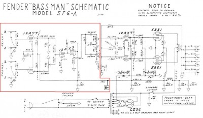

Volendo un preamp "prettamente" rockabilly, mi sono buttato a capifitto a studiare un pò i vari modelli del Fender Bassman. Così ho deciso che il 5F6 fosse il più adatto.(in alternativa stavo valutando lo Standel jp25) :love_1:

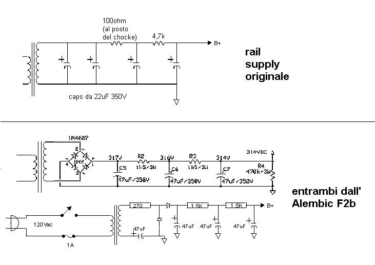

Bene fermo restando che sarei ancora indeciso se prendere la strada PCB o PTP, vi chiedo un consiglio sulla sezione dell'alimentazione in hv. Ai fini di resa sonora/rumore/opportunità di scelta dei componenti visto che dovrei alimentare solo la sezione preamplificatrice avrei tre possibilità che allego.
Al posto della rettificatrice pensavo di usare un ponte a diodi.
Quale potrebbe essere la più adatta??
Ah allego lo schema con la sezione che pensavo di utilizzare.

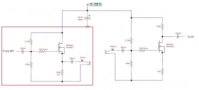

quindi all'uscita del treble basterebbe mettere direttamente questo? http://www.diyitalia.eu/index.php/galle ... fet-buffer

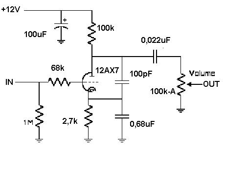

Allego un'alternativa un pò più onerosa...valvolare...
Per l'alimentazione pari pari l'originale o sono troppi quei 4 caps?

Quello in figura non è un buffer, anzi, è uno stadio con un'uscita inadeguata alla funzione che deve svolgere. Devi usare un CF, magari con un mosfet tipo IRF820 alimentato dalla stessa anodica.

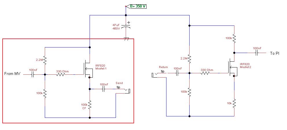

Forse adesso ci siamo! http://www.geofex.com/Article_Folders/m ... osfol1.gif
Intendi qualcosa di simile? ;)

Se non erro il send di un fx-loop può essere considerato un CF, questo è il più simile come tensioni che ho trovato. Il mosfet è quello consigliato, l' IRF820.

Sì, metti un partitore di segnale prima, evita che il CF a mosfet clippi!

Per l'alimentazione proverò con i due trafo 12V e 9V a specchio per l'anodica e i filamenti, abbinati allo schema
originale... potenze?? Pensavo 20VA e 10VA rispettivamente o si potrebbe anche meno?

Se vuoi calcolare la potenza.. ti rigiro la domanda: devi alimentare filamenti ed anodica.
Ipotizza 1mA per ogni triodo, 2mA per il mosfet. Che potenza hai? ;)

Beh per essere giusti giusti: 300mA se non erro per i filemanti di ogni valvola, quindi 0,6A*12V=7,2VA;
per le anodiche 0,003A*320V=0,96VA.
Fin qui ok. Ma per starci più sicuri tra perdite varie e dissipazioni nei filtraggi andrebbero maggiorati?
Tutto ciò che sta a monte dell'anodo non devo considerarlo perchè è già stato dimensionato in progetto per
darmi la corrente anodica, giusto?
Grazie robi per la immensa pazienza!! :face_green: :face_green:

Altra soluzione con i trafo a specchio pensavo:
TR1: 220V-9Vac, rettificati 9*1,4=12Vcc ai filamenti
TR2: 6V-9Vac, che in uscita mi fornirebbero proprio la 320Vac richiesta! :ok_1:

1mA a triodo, ma nello schema i triodi sono due (le 12ax7 è una sola), quindi sono 4mA circa a regime, ma devi prevedere il transitorio di carica dei condensatori, quindi vai di 20mA.
Moltiplica la corrente degli heater per 1.3 e tieni conto delle perdite ( 10% nel 230-12V e 20% nel 12V 230V ).

Rifaccio i calcoli:
Anodiche: 0,02A*320V=6,4VA (TR2 da 7VA)
Filamenti: 0,6A*12V=7,2VA * 1,3 di perdite= 9,4VA (TR1 da 10VA)
Ci siamo?
Domada di teoria: non ho ben capito come fai a calcolare la corrente assorbita dalla carica dei condensatori essendo un transitorio. Calcoli la corrente massima ponendo la tensione di 320V e una resistenza di carica Rc data dalla serie di resistenze (in questo caso 115'000 ohm + la resistenza intrinseca della valvola)?
Se è così dovrebbe venire infatti circa 20mA. :)
