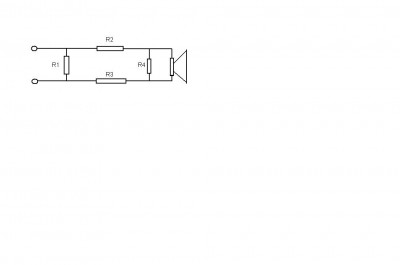

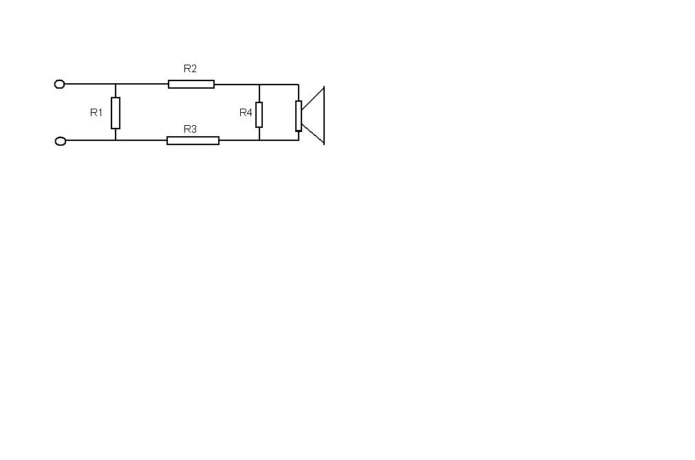

Ragazzi, vorrei costruirmi un attenuatore come quello in figura.
Qualcuno di voi potrebbe dirmi se così come è presenta qualche controindicazione per il trasformatore di uscita?
Ci dovrei collegare una vecchia Steelphon Gloster da 30W.
Saluti a tutti.
Raf.

che valori hanno le varie resistenze?

R1 = 15 ohm
R2, R3 = 4.7 ohm
R4 = 10 ohm
Dovrei avere sul cono una potenza attenuata di circa 10dB, se ho fatto bene i calcoli.

Dai valori delle resistenze suppongo il cono sia da 8 ohm:
Cono e R4 in parallelo danno 4ohm, che in serie con R2 ed R3 danno 16ohm, che in parallelo con R1 danno 8ohm.
In totale hai attenuato metà con R1, metà con R4, un terzo con R2 ed R3, quindi in totale 1/12. Un 60W erogherà 5W. Da quanti watt prevedi di usare le varie resistenze e di che tipo?

Infatti il cono è da 8ohm. Contavo di comprare delle resistenze da 50watt corazzate, ma essendo queste ultime a filo avvolto è sicuro che perderò in alte frequenze. Spulciando però su RS ho trovato delle resistenze di potenza con tecnologia "Film spesso"tipo queste.
http://it.rs-online.com/web/p/alta-potenza/0118687/
che ne pensi?
La potenza applicata, una volta cambiate le valvole alla steelphon, sarà intorno ai 30watt e conto di usare questo "attenuatore" solo con questo ampli.
Buona giornata
