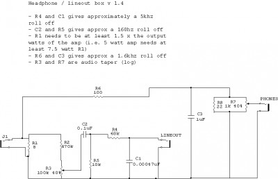

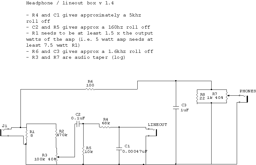

Buongirono, riprendo il post perchè ero interessato a costruire una dummy load da poter utilizzare sia durante le registrazioni sia per l'ascolto in cuffia, ho trovato lo schema dhe posto qui di seguito, mi date una vosta opinione? poi pensavo che può essere collegato a un redbox per un'uscita XLR

Re: Carichi Fittizi ed attenuatori
Ciao Robi! davvero molto interessante,per il resto pensi che lo schema che ho postato poco sopra sia valido?in rete trovo Senza problema il redbox ma volevo essere sicuro del carico fittizio prima
Sì, va bene, anche se il miglior attenuatore che abbia mai usato è questo: https://youtu.be/CH6AI2mAsD4

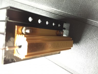

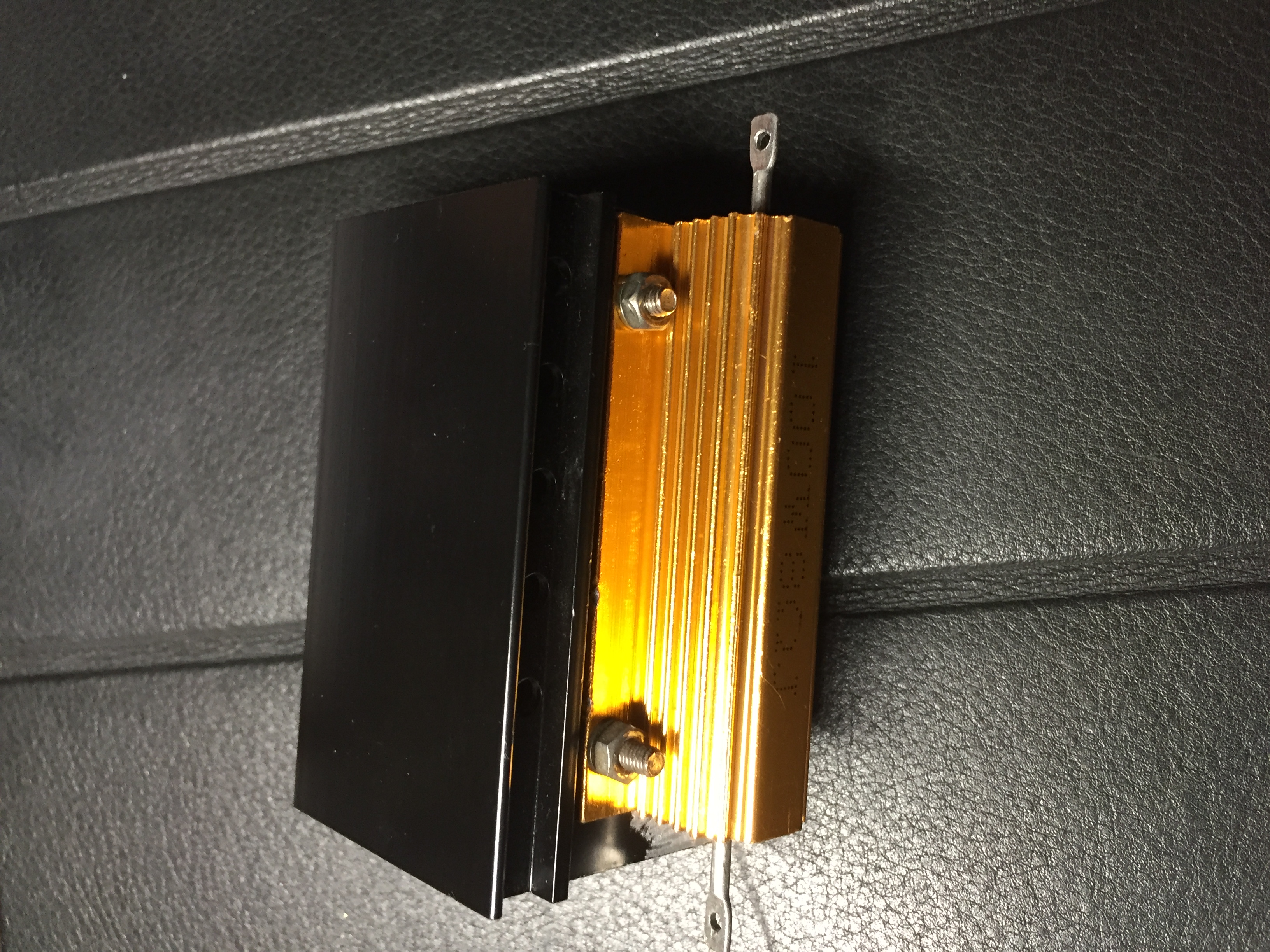

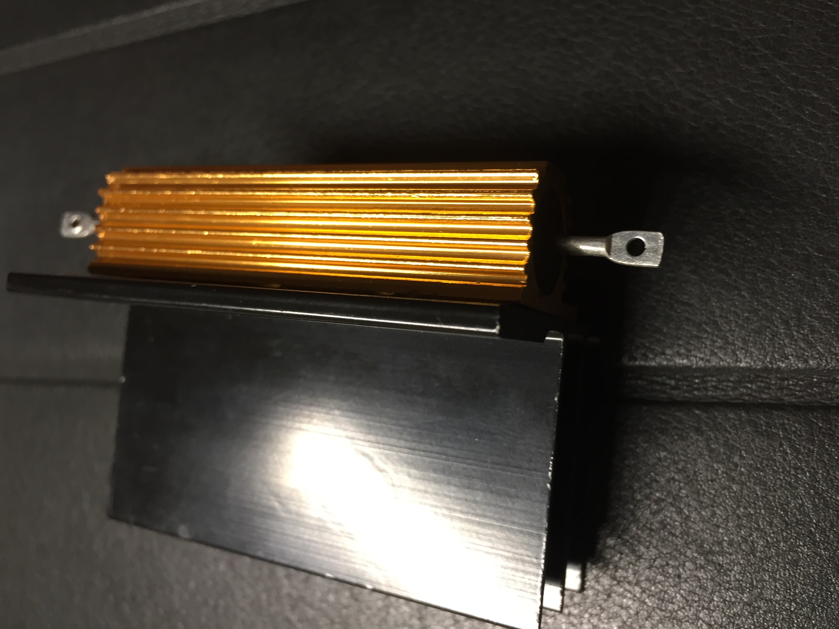

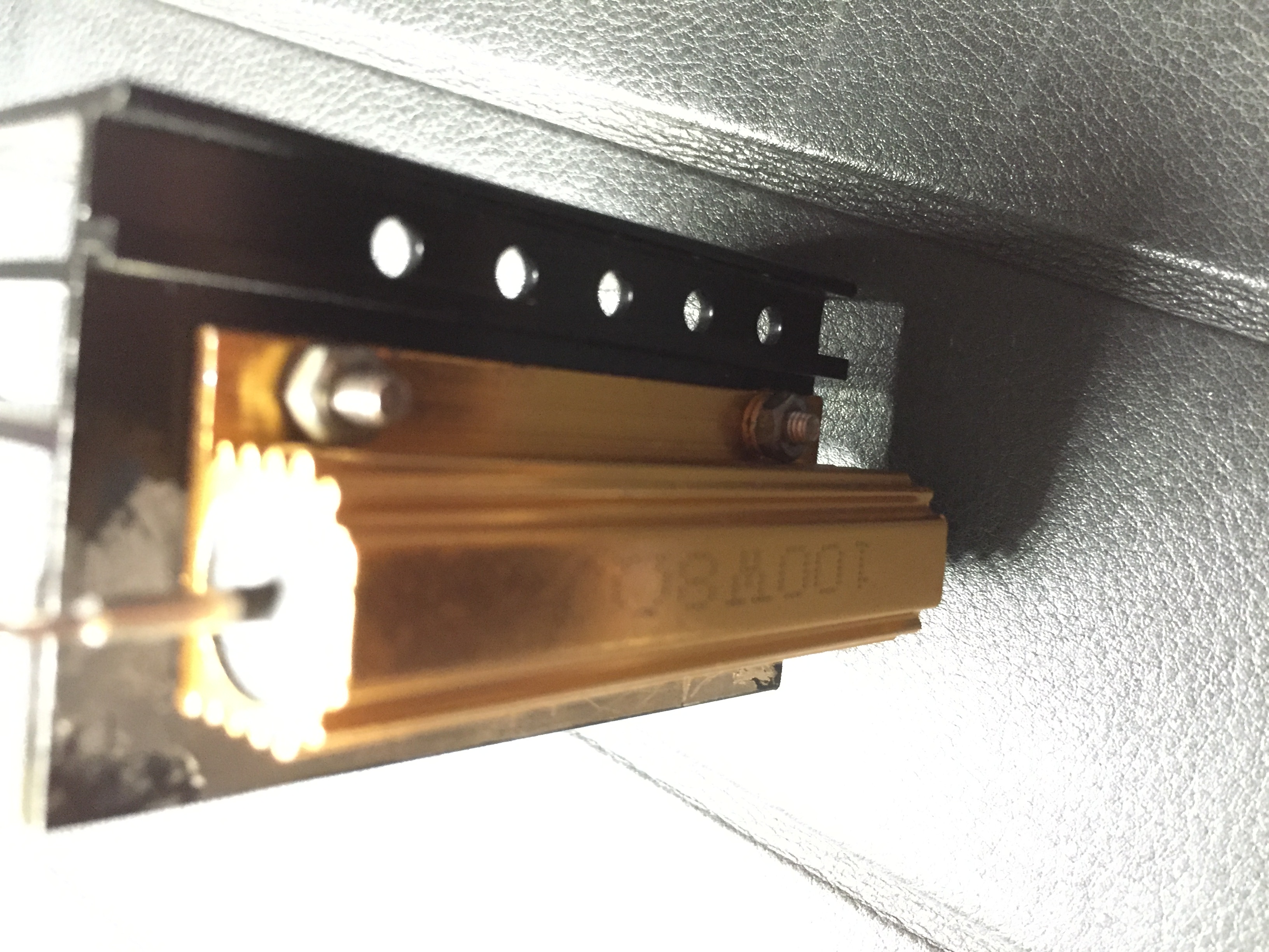

Saluti amici,
Ho preparato questo con una resistenza da 8 ohm 100w, per effettuare misure in cloni 5F6a e 5e3, pensate vada bene così?
La collego al posto del cono da 8 ohm.
Se devi fare prove molto limitate nel tempo ci può anche stare (tempi molto brevi)
sarebbe invece preferibile aumentare quell'aletta di raffreddamento
in alternativa ti procuri una lattina metallica da 2, meglio 5 lt
la riempi di olio e fai lavorare il carico (resistenza ed aletta) a bagno d'olio
Volendo strafare puoi montarci anche un termometro da cucina (se ne trovano per poco nei negozi dei cinesi)
così da tenere sotto controllo la situazione
con un accrocchio del genere puoi pensare di provare anche ampli da 150W - 200W

Una cosa
Quando ti ho risposto non ho fatto molto caso agli ampli che vuoi testare, che hanno una potenza sensibilmente più bassa rispetto ai 100W dissipabili dal resistore, ma mi sono concentrato sui 100W della resistenza ed ho associato la cosa con test da fare su ampli che arrivassero più o meno vicino a quel valore
Sta a te decidere se adottare la dissipazione in olio anziché quella in aria, con 35W su una resistenza da 100W forse basterebbe aumentare le dimensioni del dissipatore, però, se per te non è un problema costruirti l'accrocchio per dissipare ad olio, sicuramente le performances del tuo carico fittizio verrebbero esaltate, come avrai intuito dalle scritte sul carico fittizio di cui ho postato la foto, è un sistema in uso da anni nella Radio Frequenza (vedi i 50Ohm fino a 30MHz) di cui molti radioamatori fanno uso
