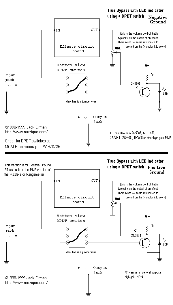

Ciao ragazzi,
volevo chiedervi qualche dritta sul millenium bypass 1 o 2.
Ho letto qualcosa sul forum ma vorrei capire come mai si trovano tanti schemi diversi in rete ed eventualmente quale usare.
a me questo piace soprattutto per l'estrema semplicità e la libertà nella scelta dei componendi (che dalle mie parto son difficili da reperire).
Va propri bene qualunque mosfet purchè sia high gain?

Ciao, i due schemi sono identici, semplicemente uno è pensato se hai a disposizione un transistor pnp e l'altro se hai un npn. Puoi usare quello che preferisci.

ma usando il secondo schema dovrei collegare il 9+V a terra? e il 9-V dove va la corrente?
in tal caso il led non avrebbe alcuna resistenza sul positivo... sto dicendo fesserie? (sono sicuro del fatto che siano fesserie ma vorrei capire bene! =) )
Messaggi: 9845
Re: millenium bypass
Messaggio da robi » 13/01/2012, 19:17
In entrambi i casi la terra è semplicemente l'altro polo della batteria che non viene citato.
Quindi con +9, la terra è il negativo, e viceversa.
Sul led hai sempre e comunque il 10k che riduce la corrente!

A me sembra che ci sia scritto che il secondo schema va usato SOLO per i pedali che hanno il positivo a massa, percui nel 99% dei casi va usato il primo schema :hummm_1:

Il MTB è a JFET - il MTB2 a MOSFET. Che cose sono questi schemi a BJT?

Era a questo che mi riferivo quando parlavo della variabilità degli schemi che si trovano su internet.
comunque tra quelli che ho visto questi sono quelli più semplici. Funzioneranno?
Se non erro quello del rat è a bjt.

Secondo me funzionano tutti e a livello sonoro non c'è differenza tra l'uno o l'altro.
Il transistor o fet ecc... serve solo a far spegnere il led quando la resistenza verso massa sull'uscita del circuito manda in conduzione il semiconduttore in questione.
Una variante interessante è quella che c'è sul booster MC-4O1 dove quando l'effetto è bypassato vengono mandate a massa sia l'input che l'output, in questo modo si evitano possibili auto oscillazioni :numb1:
