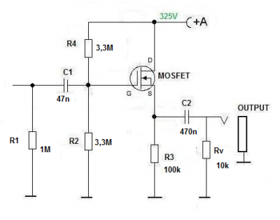

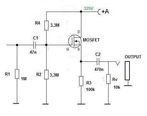

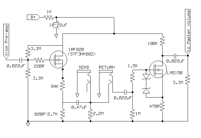

Ciao, apro il topic per aggiornare il buffer per il jcm con le nuove prove che ho fatto...
Robi, se vuoi trasferire qui anche i post precedenti :numb1:
Allora ho eseguito in ordine:
-R2 e R4 le ho portate a 1M
-provato anche R2 a 470k
-R3 al source portata da 100k a 47k, come prevedibile si è alzata la soglia del segnale, ho un pò di rumore di fondo ma permane la non linearità del controllo del master volume a monte e l'attenuazione complessiva a volumi da 3 in su...
Purtroppo sto andando a tentativi non essendo in grado di simulare correttamente il circuito, non ho idea di dove agire esattamente per migliorare la situazione. I condensatori e il trimmer sono rimasti gli stessi.
Graziee :pardon1:
Re: HV Buffer con Mosfet
Messaggio da robi » 29/02/2012, 12:05
come mai sei interessato a tenere il pot in uscita?
Ti conviene tenere il MV dell'ampli e basta!
RV lo fai diventare una resistenza di pulldown per il condensatore e basta.
Io ho provato a simulare con pspice al volo un buffer formato da:
470k in ingresso che vanno su 47n
poi partitore di tensione 470k su 470k
mosfet con 33k al catodo
470n che vanno su 10k
..la tensione in ingresso mosfet è centrata sull'anodica di 320V,
ed il gain è normale.
Per quanto concerne il rumore, aggiungi un condensatore di filtro vicino al mosfet.

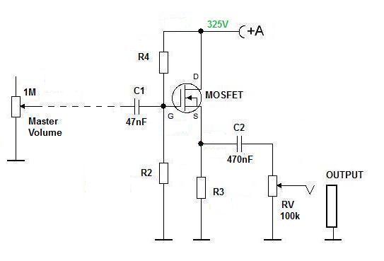

Messaggio da felix » 29/02/2012, 15:39
Provato, ho tolto anche il trimmer, solo al catodo non avendo 33k ho messo 47k e va un pò meglio :face_green: anche se non è ancora lineare.
Proverò anche con 33k con un paio di R in serie magari recupero ancora un pò di volume.
RV l'avevo messo inizialmente perchè credevo di avere addirittura un segnale leggermente maggiore. Inoltre poteva essermi utile a testare in fase di prova il MV senza sparare direttamente tutto nel finale!
Tra l'altro su un sito giapponese(!!) ho trovato questo schema e i valori si discostano di poco dai miei di partenza :mang: azz..

Messaggio da felix » 01/03/2012, 11:45
Presumo dovrò rivedere completamente il progetto perchè putroppo anche con 33k il risultato non è ancora soddisfacente.
Per esclusione vi chiedo, che risultati posso avere cambiando i condensatori?
Potrei metterli entrambi da 0,1uF :pasc:

Messaggio da felix » 01/03/2012, 12:53
se vuoi parlaimo anche in giapponese! XD
ok ok allora teniamo i valori così come sono, però mi sto perdendo. Credevo sarebbe stata una sciocchezza realizzare sto buffer, ma a quanto pare sto finendo fuori strada... :(
Vorrei focalizzarmi sul problema e sul funzionamento. :seetest:
Problemi:
-anche con MV a zero il segnale passa sempre. Dovrei prevedere un partitore o una res in ingresso?
-in uscita il livello del segnale è invece carente
Quindi in soldoni in ingresso "ho troppo" e in uscita "ho poco".
Considero che con un fx-loop ben progettato anche solo inserendo un cavo tra send e return non ho alcuna variazione sui volumi. Ora, escludendo il buffer, il preamp è libero di sparare il 100% direttamente nel return del mio ampli senza che venga attenuato.
Forse non ho considerato che l' fx-loop dovrebbe prevedere attenuazione+recovery (in italiano recupero :face_green: :face_green: )
Per cui non attenuando ho solo il recovery del segnale e quindi è questa la differenza di segnale che sento con e sena buffer??
Inoltre il jcm800 spara davvero un sacco di volume in uscita di suo.
Rimane sempre il mio dubbio sulla non linearità e il suo rapporto 1:1 per definizione che però non risulta... :( :(
Dove sta l'inghippo??
grazie mille ;) ;)

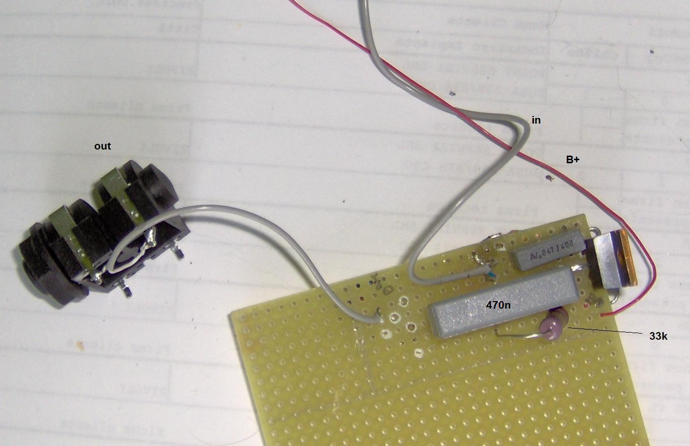

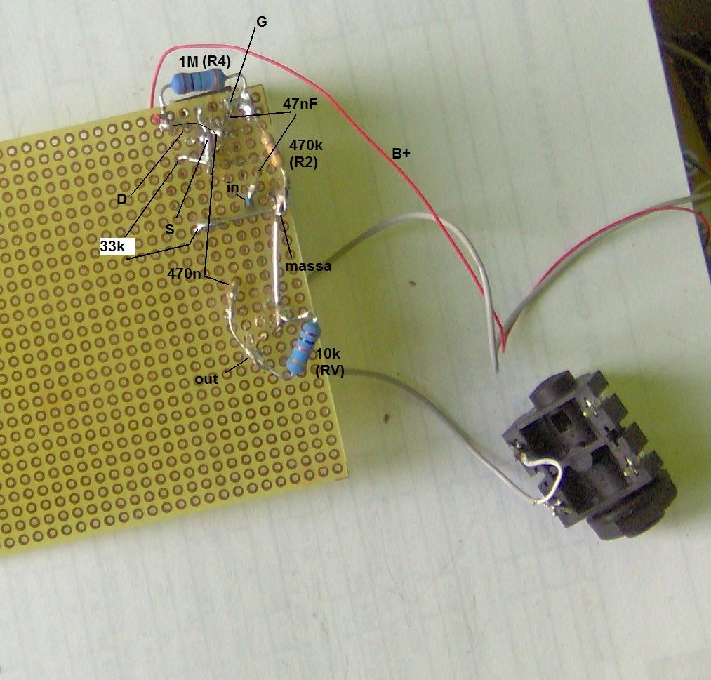

Messaggio da robi » 01/03/2012, 12:57
Secondo me buona parte del problema sta nel layout e nella disposizione.
Già alla prima ricostruizione la situazione è migliorata, ma secondo me c'è qualcosa che ancora non va. Ecco perchè ti avevo chiesto le foto fronte retro della pcb. =)

Messaggio da felix » 01/03/2012, 17:55
Finchè non funziona non credo realizzerò la pcb... già così mettendo e togliendo i componenti sembra un campo minato! XD XD :sold1:
Spero si riesca a capire qualcosa, i componenti sono volanti ma a parte l'estetica non mi pare ci siano problemi :mart:

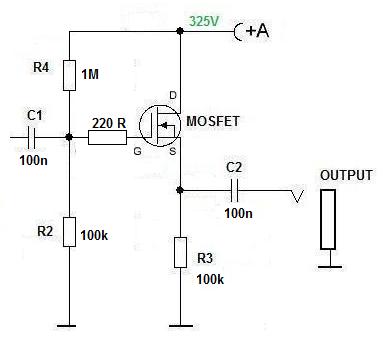

Ultima prova:
Caps da 100n, partitore in ingresso 1M/100k seguito da 220 al gate.
Non ci siamo ancora.
Proverò come ultima spiaggia a sostituire il mosfet.

Messaggio da felix » 05/03/2012, 19:11
Dopo essermi sfogliato un'infinità di forum, ho messo da parte la mia testardaggine e ho sostituiro il mofet :surpr:
ed era proprio quello che non andava!!! :mart: :mart:
Livello del segnale perfetto e linearità! :ok_1: :dance_1:
Ultima domanda, la res ad 10k in posizione RV posso escluderla? Non mi piace per niente come taglia il segnale.
O devo per forza sostituirla con un valore maggiore??
:salu:

Messaggio da robi » 05/03/2012, 19:28
Usa una resistenza in ingresso fra cap e partitore, sui 470k.
Altrimenti il tonestack vede un'impedenza troppo bassa.

In ingresso ho 1M in similitudine al master volume (da 1M), in uscita ho 10k, ma vorrei alzarlo o addirittura rimuoverlo.
Messaggio da robi » 05/03/2012, 20:06
Ma sei tornato allo schema iniziale!!!
Togli comunque R1, non serve.
Alza il cap di uscita, ma lascia la resistenza di pulldown.

Messaggio da felix » 05/03/2012, 20:29
Siii :face_green: :face_green:
Sono tornato allo schema iniziale perchè il problema alla fine era il mosfet! ;)
Mi piace è trasparente e va alla grande, specie senza res di pulldown, probabilmente perchè "vede" quella che ho nel Return.
Proverò con 100k e se non mi piace salirò... il mio dubbio era sull'influenza che, aumentando tale resistenza, avrebbe avuto sull'impedenza di uscita :)

Messaggio da robi » 05/03/2012, 21:42
Se ti piace di più senza, mettila da 1M, giusto che tenga basso il cap in uscita.
Togli anche quella in ingresso.
