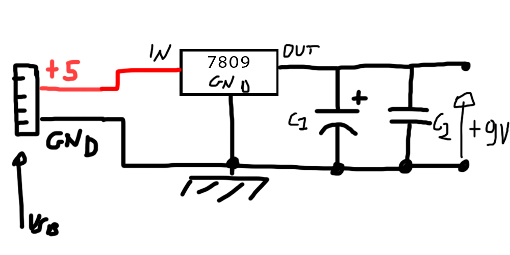

ciao Jack avevo pensato a questo schema per alimentarlo con l'usb del computer, che impiega un integrato 7809, C1 da 10microF 10V e C2 da 100 nanoF
P.s. C1 e elettrolitico e C2 ceramico o in poliestere

I regolatori di tensione funzionano, solitamente, con la Vin più alta della Vout.

Raf ha perfettamente ragione, ciò che ti servirebbe sarebbe un circuito step up
ma quello che proprio non mi suona bene di tutto il discorso è usare la presa USB
è notorio che forniscano si i 5v, ma con una corrente ridotta, tant'è che molte periferiche USB hanno problemi a funzionare con le prese di certi PC
e poi, cosa li farebbero a fare i dispositivi USB con alimentatore separato se non servisse ?
Un piccolo alimentatore esterno non costa poi molto e sicuramente è più adatto, senza contare che se sbagli qualcosa potresti anche fondere il circuito USB del PC

Ogni presa USB 1.0 o 2.0 del PC puo' erogare 500mA a 5V... E' lo standard. Se hai un PC ultra-nuovo, e una porta USB 3.0, allora puoi arrivare a 900mA (non credo).
Per quello esistono i connettori USB con il cavallotto per poter collegare i dispositivi che richiedono piu' corrente (spesso dischi esterni).
In linea teorica puoi arrivare ad 1A avendo un cavo USB con il cavallotto su due porte lato PC.
Se vuoi utilizzare l'alimentazione USB, assicurati che l'assorbimento di cio' che colleghi non sia superiore al massimo consentito, pena rischio di rottura delle prese USB se non della scheda madre...
Io fossi in te innanzitutto utilizzerei una sorgente a 9V, poi prenderei un bell'alimentatore 9V switching da 5-6 euro al massimo e userei quello... :face_green:

allora invece di una porta usb usane 2 con il regolatore 7809
