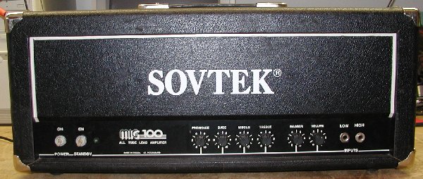

Sovtek MIG100 - Modifiche per maggiore gain
Messaggi: 9848
Messaggio da robi » 26/03/2012, 21:22
Qui c'è lo schema: http://www.blueguitar.org/new/schem/sovtek/mig-100h.gif
- sostituire sul primo stadio 100k con 220k 1W e 470nF con 680nF
- sostituire il 47nF con 22nF
- sostituire sul secondo stadio 4k7 con 1k5
- aggiungere 330p in parallelo al 100k sul secondo stadio
- sostituire 10nF con 4n7
- sostituire 47k di slope nell'equalizzatore con 39k
- aggiungere 220k//2n2 in serie al 82k di NFB
- sostituire i 100n in uscita PI con 47n
- sostituire i 750R 2W sulle screen con 470R 2W
