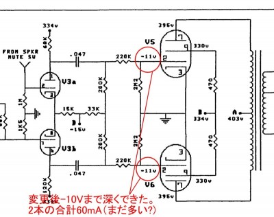

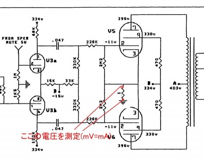

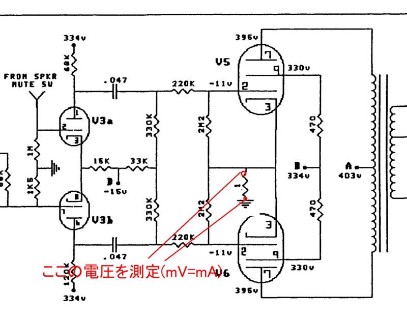

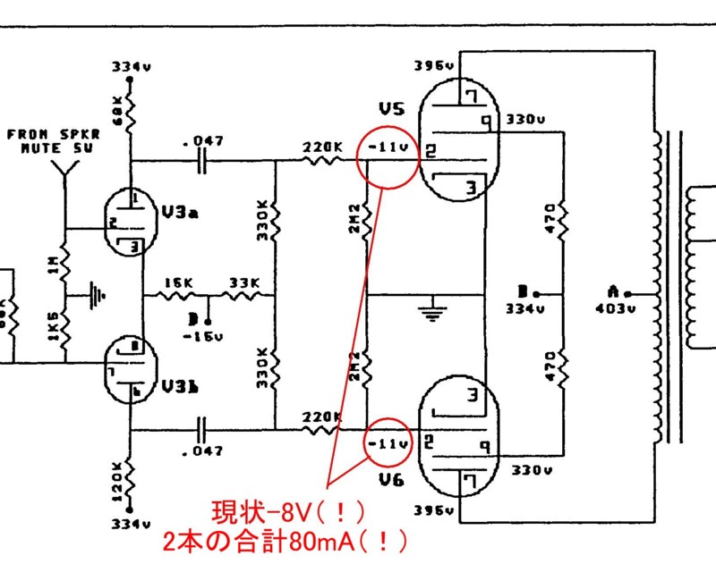

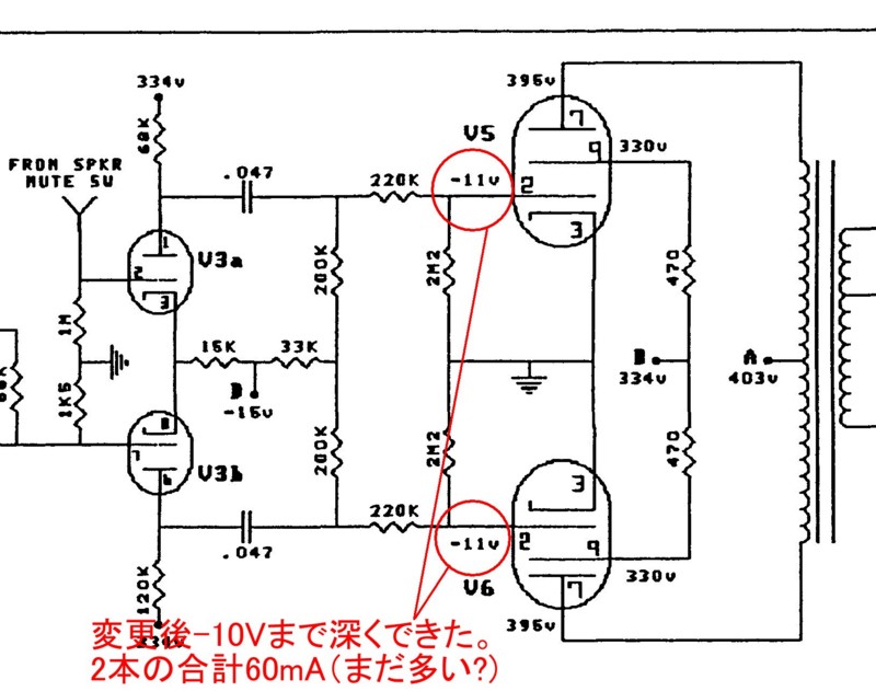

Prendiamo come riferimento gli schemi dell'ampli:
http://music-electronics-forum.com/atta ... cture.jpeg
http://music-electronics-forum.com/atta ... ure-1.jpeg
Sostituire la resistenza da 15k (dove c'è scritto bias supply) con una resistenza da 10k in serie ad un trimmer da 10k, così da poter regolare il bias.

ciao, mi serve disperatamente lo schema del rocket 44 ma i link mi rimandano a pagine vuote; dammi una mano per favore.
