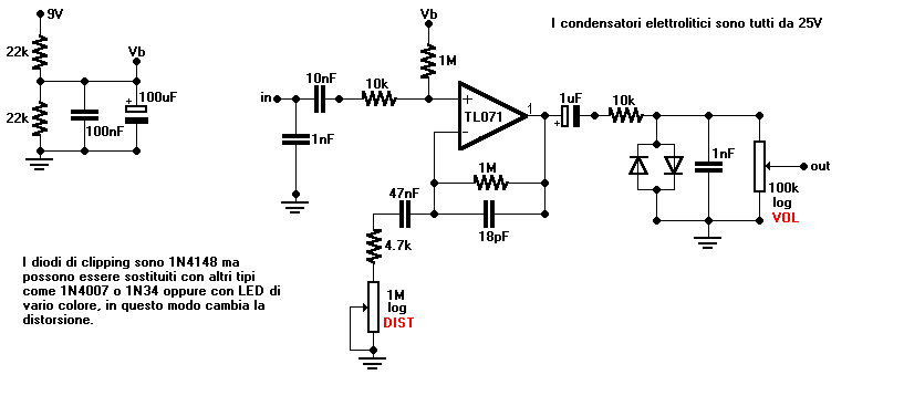

ciao ragazzi vorrei realizzare questo distorsore che ho trovato in galleria.
vorrei sapere se qualcuno l'ha realizzato se si è trovato bene, e se c' è in giro un wiring con i vari collegamenti per inserire il footswitch. grazie :ciao:

il Dist + diventa molto buono se a ciascuno dei diodi di clipping metti in serie un altro diodo del tipo 1n400x

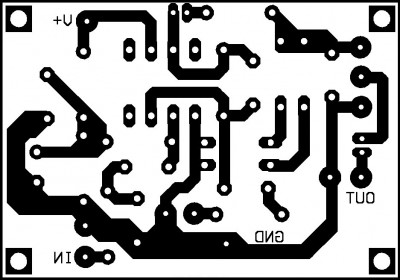

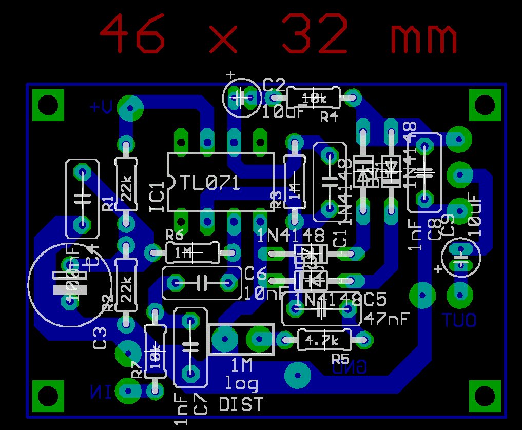

ciao ragazzi, ho realizzato questo distorsore finalmente, avevo una basetta di questa dimensione e mi sono dilettato a realizzare questo pedale. ci sono però delle piccole imperfezioni,il volume e la distorsione c'è, se giri al 100 % I POT, inoltre il volume al max, è di gran lunga inferiore a quello bypassato.
le mod che ho apportato sono:
C2 da 10 uF invece di 1uF che c'è scritto sullo schema elettrico,e poi per sperimentare, ho inserito un deviatore e collegato ad esso il centrale alla 10 k che va al pot volume, e uno degli estremi al quartetto di diodi 1N4148 l'altro 1N4007, l'estremità dei diodi a massa.
ho cambiato parecchie volte i pot per trovare la giusta combinazione ma con risultati non troppo soddisfacenti...secondo voi cosa si potrebbe fare?

Hai controllato che le tensioni all'integrato siano corrette? Dovresti avere 4.5v...Come vol max dovresti avere qualcosa in più del volume di input, anche l'originale non è potentissimo...

Molti mxr non hanno un grande volume di uscita, ma se ci pensi non è un difetto: sia come ambientali che come distorsione un grande aumento è di fatto inutile!
Il D+ ha un carattere particolare, tipica voce acidula ideale se ti piacciono i suoni alla Randy Rhoads.

p.s. veniva usato il 4558 in origine. Quelli di oggi usano un misero uA741...una modifica intelligente sarebbe di usare l'altro opamp inutilizzato per creare la tensione di bias bufferizzata.
