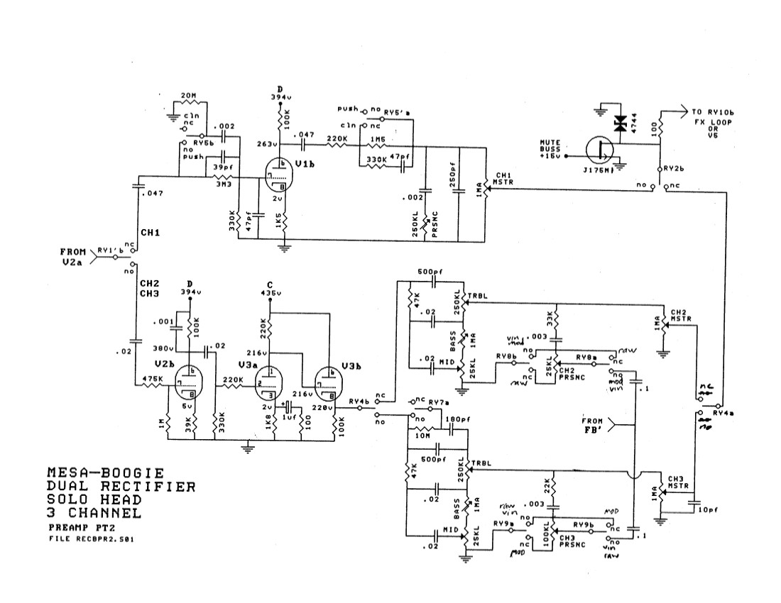

Ecco qui il nuovo topic...
Riassumiamo:
-Ampli senza ronzio(finalmente :dance_1: )
-3 canali, tutto identico allo schema della dual rectifier 3ch solo head.
-Manca il loop effetti originale(ai tempi della progettazione, non mi interessava...
-Finale da 50W scopiazzato dalla mesa Nomad55

Allego lo schema mesa originale...
Ricordo che tutta la parte di elettronica a stato solido, è stata omessa nella mia costruzione... ovvero niente circuito di muting, niente alimentazioni duali e simili...
tutto il resto, è esattamente come da schema...
allego anche lo schema della Nomad55 per il solo FINALE...

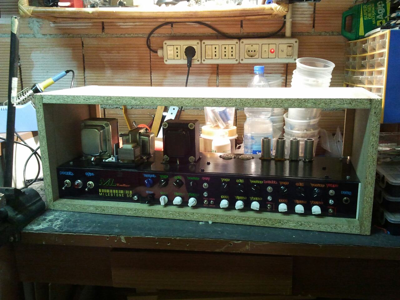

Allego anche una foto attuale dei lavori in corso...
:ok_1:

mlessio ha scritto:Obbiettivi attuali:
-Mod varie per rendere ancora migliore questa bestiola...
Una te l'ho data nell'altro thread: il condensatore di disaccoppiamento dopo il secondo stadio da 2n2 invece di 22n.
mlessio ha scritto:-Migliorare il canale pulito, ottenendo più volume e possibilmente un tono più aperto... ma il volume direi essere la priorità.
pag.7 bypassa il 1k5 con 10µF ed eventualmente abbassa il 3M3 precedente, alzando di conseguenza il condensatore in parallelo.
mlessio ha scritto:-Inserire un loop effetti, ad ampli completato, non mi sembra il caso di impazzire per bucare e inserire una nuova valvola... quindi direi che la soluzione è lo stato solido...
Un foro ed una valvola non sono nulla, ma se preferisci i mosfet hai lo schema già postato nell'altro thread.

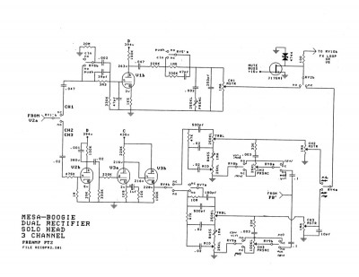

Allego uno schema...
quando sono nel terzo canale(sotto) e accendo ry9, il suono diventa tozzissimo senza alti...
solo con il presence al massimo il suono diventa pieno di acuti... di colpo...
Diagnosi?! PAZZIA!?!? :ok_1:

Messaggi: 9845
Re: MOD varie Mesa DualRectifier clone
Messaggio da robi » 12/05/2012, 11:35
Il pot da 100k l'hai preso lineare vero?

mlessio
Messaggi: 1244
Località: Alessandria
Messaggio da mlessio » 12/05/2012, 21:28
Aggiornamento...
Anche il canale 2 fa questo scherzetto... ma molto meno accentuato...
praticamente il pot non fa nulla per 7/8 della sua corsa, e negli ultimi 2 o 3mm agisce di colpo...
i pot sono lineari...
ho provato con lineari e logaritmici di ogni valore... ma il succo non cambia...
notare bene che fa questo scherzo solo quando sono accesi i ry8(o ry9 per l'altro canale...)
bah!
in pratica cosa dovrebbero fare quei relè a livello di suono?
Messaggi: 9845
Messaggio da robi » 13/05/2012, 0:29
Rendono attivo il circuito di presence mettendolo a massa.

Allora portalo al classico pulito blackface:
togli il 250pF a massa in parallelo al 1Mpot e togli pure il presence.
