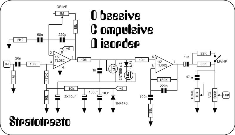

Salve a tutti, mi sono appena iscritto perchè mi sto avvicinando al mondo dei diyers, dopo aver fatto qualche pedale (boost, buffer, overdrive, fuzz) su millefori copiando degli schemi già esistenti, mi sono autocostruito un bromografo per cercare di ottimizzare il lavoro con le pcb... detto questo mi chiedevo come e dove agire per modificare lo schema di un overdrive classico che generalmente ha solo il controllo toni per poter gestire indipendentemente alti e bassi..

l'idea sarebbe quella di togliere il controllo tono e inserirne uno per gli alti e uno per i bassi..

Allega lo schema dell'overdrive che vuoi modificare così sarà più semplice aiutarti. Potresti provare a sostituire il controllo del tono con un equalizzatore baxandall.

Non ho idea di cosa sia di cosa sia un eq baxandall, cmq grazie mille dell'aiuto, allego lo schema..

effettivamente quel controllo toni è un po misero e poco efficace. Scarica tone stack calculator della duncan, ti permette di valutare l'efficacia dei controlli toni. Il james è il controllo toni baxandall di cui parla Luc.
OVviamente inserire un controllo toni come questo significa perdere parte del segnale. Il pedale ha un alto segnale di uscita? In caso negativo serve uno stadio di recupero (puoi ricopiare pari pari il secondo stadio dalla 10k al cap da 1uF).
IO però credo che il controllo toni big muf sia più che efficace in un pedale e ti semplificherebbe il lavoro dato che la perdita di segnale è minore e potresti risparmiare lo stadio di recupero.

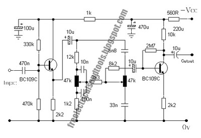

in sostanza inserisco uno stadio come questo al posto del controllo toni?
Baxahandall eq.jpg (20.72 KiB) Visto 7803 volte

prendi in considerazione queto. http://www.41hz.com/forums/upload/arti/ ... mp-12V.gif puoi usare un qualsiasi opamp
Osea
Messaggi: 90
Iscritto il: 19/06/2012, 10:55
Località: Messina
Re: Modifica equalizzazione su Overdrive
Messaggio da Osea » 19/06/2012, 13:45
praticamente metto questo eq con recupero fra il cond 0.1 e il pot del volume, eliminando tono e hi e low cut giusto?

esattamente.
