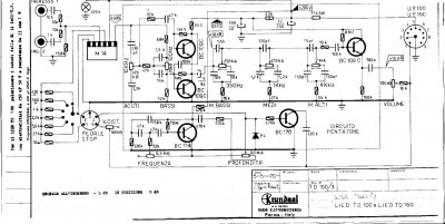

Ragazzi, sto impazzendo con questo ampli, non è che per caso qualcuno ha lo schema, me lo hanno dato per un problema sul tremolo e per semiristrutturarlo ma in realtà sta messo abbastanza bene, unico problema che non funziona il tremolo, il vecchio proprietario (quello prima di quello che me lo ha dato) ha fatto un casino dietro l'altro, tagliando piste e provocando un sacco di bruciature assurde... senza schema mi sembra di impazzire, non so nemmeno dove poter mettere mani, sono due settimane che mi sto litigando con questo ampli... qualcuno sa dove lo posso trovare o chi chiedere??

Ciao Germy, ti allego lo schema di un pre della davoli, ho notato che, a parte quelli tutti a valvole, la sezione del tremolo è identica per tutti i preamp a transistor.

Non è proprio uguale ma si avvicina molto, proverò con questo pure :D grazie milleraf71 ha scritto:Ciao Germy, ti allego lo schema di un pre della davoli, ho notato che, a parte quelli tutti a valvole, la sezione del tremolo è identica per tutti i preamp a transistor.

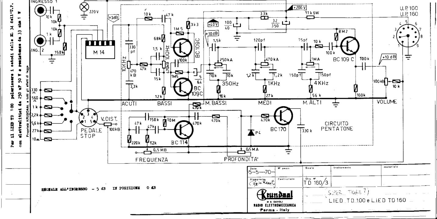

Questo è lo schema del modulo M14
e qui trovate una bella collezione di schemi Davoli Krundaal (che ho, in parte, contribuito a creare)

Ragazzi, intanto grazie mille per i consigli, ho scritto al signor davoli (signor insomma, mi ha risposto una certa Antonella) cmq.... finalmente il tremolo funziona, con lo schema alla mano è tutta un'altra cosa, adesso l'ampli va benissimo solo che ... e qui vi chiedo un pò di pazienza ma non ho proprio questa grandissima esperienza con gli ampli... in pratica vi spiego quello che mi succede, se io suono normalmente nessun problema, ovviamente come ogni buon classe A alzando il volume questo tende a prendere la sua distorsione fantastica, unico problema, quando sono quasi arrivato al limite del volume, diciamo a circa 3/4 del volume, iniazia uno strano problema, non so bene come descriverlo, diciamo che inizia a fate tutututututututututu dal cono... io ho pensato ad un condensatore che va male, voi cosa ne dite? inoltre non riesco a togliere l'hum di sottofondo che tortura questo ampli... avete idee?? se serve allego lo schema!

Ok Ok allora ecco gli schemi.. sono due perchè uno più scuro dell'altro!

Ti ringrazio per aver pubblicato lo schema che mancava alla mia collezione
per cortesia puoi indicare che valvole usa ?
Per l'Hum prova a cambiare gli elettrolitici di filtro all'anodica, dopo un po' di anni hanno la tendenza a cedere
il suono dovrebbe essere simile a questo
http://www.youtube.com/watch?v=aB0qsK53 ... r_embedded
il problema che riscontri viene definito motorboating
e dovrebbe/potrebbe dipendere da un condensatore alterato (magari uno di quelli di filtro vicino alla rettifica .......e visto che ci sei cambia anche eventuali altri condensatori di disaccoppiamento dell'anodica, non si sa mai che risolvi .........)
Controlla anche le saldature (dei condensatori elettrolitici) verso massa
p.s.: non riesco a vedere dove vada a finire il collegamento dell'NFB, quello marcato CR per capirci, comunque, tutto in regola da quelle parti ?
