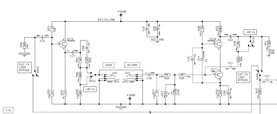

Ragazzi ho un problema con questa testata. Il loop effetti è realizzato con dei mosfet che vanno a 240v di Vds, la sigla è TN2404.
La testata mi è stata portata senza uno di questi mosfet, precisamente manca TR90, che funge da buffer per il send.
Vorrei chiedere a chi è più bravo, se è possibile sostituire questo mosfet con una mezza ecc82 configurata come cathode follower, visto che questi mosfet sono introvabili, a meno di non ordinare qualcosa di equivalente da rs e pagare 1€ la bustina da 5 pezzi e 15€ di spedizione.

lo puoi fare tranquillamente ma credo che ti vai solo a complicare la vita.
Io andrei da un negozio di elettronica un minimo serio ed ordinerei i componenti, loro ammortizzano le spese di spedizione perchè ricevono pacchi giornalmente, se non sono degli str.. non te le fanno pagare.
Angus Young
Messaggi: 764
Località: Palermo
Re: FX loop Marshall MA50H
Messaggio da Angus Young » 03/07/2012, 9:17
Usa tranquillamente un IRF820, verifica la piedinatura ed eventualmente adattalo. Non complicarti la vita ;)

Mi inserisco anche io nella discussione perchè ho in mente di creare un FX Loop simile usando appunto gli IRF830...volevo chiedervi però, che livello di segnale arriva in ingresso ad uno stadio di questo tipo e quanto bisogna mandarne ai pedali?
P.S. Con una prova al volo l'IRF al posto del TN2404 monta perfettamente e sembra che anche il comportamento vada (simulato con Spice).

Grazie a tutti per i suggerimenti. Oggi pomeriggio chiamerò per sapere se l'IRF830 è disponibile. Vi terrò aggiornati.
@ Matrix. Ho verificato che il segnale in ingresso al circuito, sul cond C90, col volume a manetta, si aggira intorno ai 20Vpp.
Saluti a tutti
Raffaele

Io uso un buffer a bjt ad alta tensione ma solo quando non è disponibile una alimentazione più bassa ma sufficientemente alta.
Non so se dopo C90 ci sia un partitore però 20Vpp sono una enormità e in pratica un send così è inutilizzabile.

Dopo C90 c'è il mosfet che funge da buffer, poi c'è un cond da 1u ed un partitore 10k con 1k5 verso massa. Quindi ad occhio, sulla presa send dovrebbero arrivare circa 3Vpp. I 20Vpp li ho visualizzati all'oscilloscopio senza il mosfet, il quale è stato levato da un altra persona che ha tentato di riparare l'ampli. Concordo con Vicus nel dire che 20Vpp sono un pò troppi. Forse ho fatto confusione, chiedo scusa. Stasera rifaccio le misure.

20Vpp sono parecchi in effetti, ma non mi suonano cosí strani come livello di segnale in ingresso al loop...per adesso comunque ho fatto un mezzo circuitino trasparentissimo con anche la regolazione del livello di send e return con IRF830 e BF245C, componenti facilmente reperibili ed a basso costo...unico problema é che l'ingresso per ora l'ho testato con una decina di Vrms, per cui mi servirebbe il valore preciso per poterlo dimensionare correttamente :salu:
lo schema da cui sono partito é sia quello del MA50H che quello del Marshall 2466 che é in allegato

Fatte le misure di ingresso all'fx loop.
Preciso che le misure le ho fatte con il cond C90 sollevato, il volume del ch clean a palla.
IN = 2.8 Vpp > 18,5Vpp su C90
IN = 1 Vpp > 8Vpp su C90
IN = 300mVpp > 2.5Vpp su C90
Se volete faccio qualche altra misura...

RISOLTO :ok_1:
ho montato un irf 830 e tutto ha funzionato al primo colpo.....ci ho suonato il basso ed ho pariato per una mezza oretta.
Veniamo adesso alle misure con tutto montato.
Ingresso ampli 300mVpp 1KHz
Volume clean ore dodici, controlli di toni a palla, presence e resonance a 0. Dopo C90 in ingresso al mosfet ci sono 3,3Vpp.
