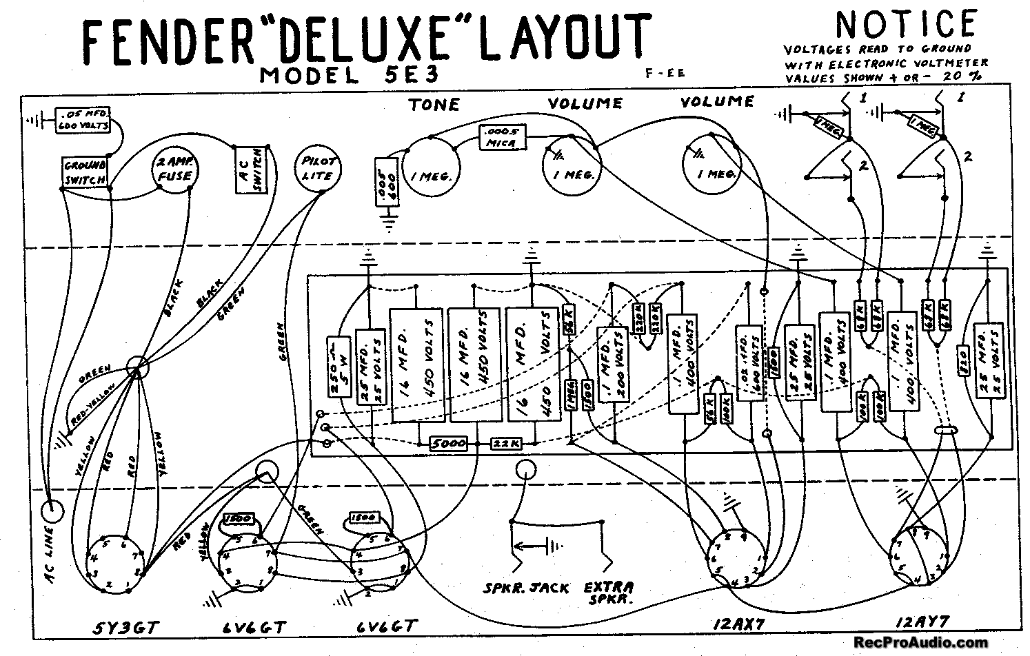

ciao ragazzi avrei bisogno di una mano,per misurare tutti gli assorbimenti e i passi da fare su questo ampli, per conpararli con i data scheed dei trasformatori.l' ampli e' un fender 5e3 questo e' il log.http://2.bp.blogspot.com/-aVKmip9a9zw/T ... yout.gif,i trasformatori sono ta hammond 290bex http://www.mouser.com/ds/0/Hammond/EDB2 ... 2118.pdf,e il tu hammond 1750h http://www.mouser.com/ds/0/Hammond/EDB1 ... 968.pdf.il problema e' che dopo un paio di ore i trasformatori riscaldano tanto specialmente quello di alimentazione.voglio stare tranquillo e controllare tutti gli assorbimenti,pero non so' farlo piu che altro vorrei sapere i piedini che devo controllare,per poi compararli con i data sched dei trasformatori.grazie mille anticipatamente. :numb1: :numb1: :numb1:

Inizia con il misurare l'assorbimento totale, togli il fusibile e metti l'amperometro in serie. Accendi e togli lo stand by.

queste sono le misure con standby acceso 260(0,24) con standby spento 160(0,14) questo sul fusibile,se vado sullo stanbye misurando in continua, mi da' 064(0,06)

Non capisco cosa siano i dati fuori dalla parentesi. Se ho ben capito i dati hai 240mA sul primario che sono circa 55W e anche qui non vedo niente di strano.
Comunque 64mA all'anodica mi sembrano corretti. Una coppia di 6V6 e quattro triodi danno quegli assorbimenti.
Certo che se il trasformatore scalda tanto come mi dicevi non è rassicurante. Però gli assorbimenti sono nella norma e non mi farei altri problemi.

quei valori fuori dalla parentesi sono i valori per intero cambiando il rage sul tester 260ma oppure o,26 ma anche se a me mi ha dato 0,24 .vicus attendiamo l'evoluzione e spero per il meglio!!!!!grazie :ciao: :ciao:

ho notato una cosa andrea,l'ampli lo tenuto un paio di ore acceso ,senza il coperchio di chiusura sul retro,ed ho notato che il trasformatore riscalda,ma riesco a tenere la mano su' senza problemi.siccome ho rivestito il coperchio,con del nastro di alluminio,non e' che questo mi crea qualche campo magnetico?puo essere,o lo sparata grossa?
