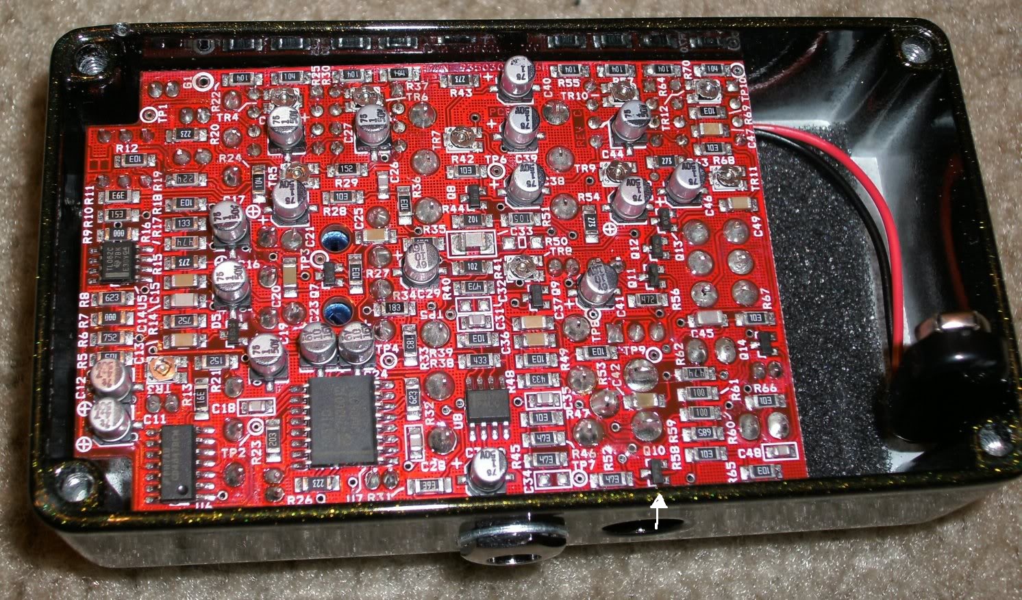

Salve ragazzi, per qualche strano motivo mi ritrovo un buco al posto di Q10... Ho preso il suddetto transistor per sostituirlo ma non saprei come ponticellare per rimetterlo al suo posto nel cicuito.
Per caso qualcuno di voi potrebbe aprire il suo ed indicarmi come rimontare il suddetto transistor collegandolo sui componenti a cui è attaccato nel circuito?

Allora, il transistor originale è un BFJ177 il sostitutivo è un BS170, la foto è di un pedale che ha il transistor buono, è quello indicato dalla freccia... Ma io devo collegarmi ai componenti che vengono prima.. perchè la pcb è bucata...

mi spieghi un po sta storia del buco? quanto è grande? riesci a riconoscere le piste che si interrompone nel buco? essendo una pcb dual layer e per smd credo che non sisaranno interrotte solo le piste in corrispondenza del transistor ma anche altre che passano di li.

Il buco è solo su questo lato e prende la grandezza dl transistor (piazzole comprese) e si estende fino alla piazzola in basso di R52.

Ad ogni modo gli unici collegamenti sembrerebbero quello che va a r52, quello che va a r59 e poi quello superiore che o va a massa. essendo un componente a montaggio superficiale (e non vedendo piste attorno) non ci sono altre possibilità.
Il problema è che dovresti controllare sull'altra faccia se non ci sono altre piste che sono state interrotte da questo misterioso foro.
Vedendo questa foto dell'altra facciaImmagine non sembrerebbero esserci collegamenti ma tu controlla per sicurezza.

Scusa ma qualcosa non torna. Il BS170 è un mosfet con diodo a canale N.
Il BFJ177 è un JFET a canale P.
Inoltre non capisco quale sia il problema: scopri le piste dissaldate, fai i jumper opportuni e rimetti il JFET. Quale è il punto?
