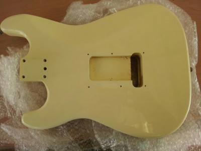

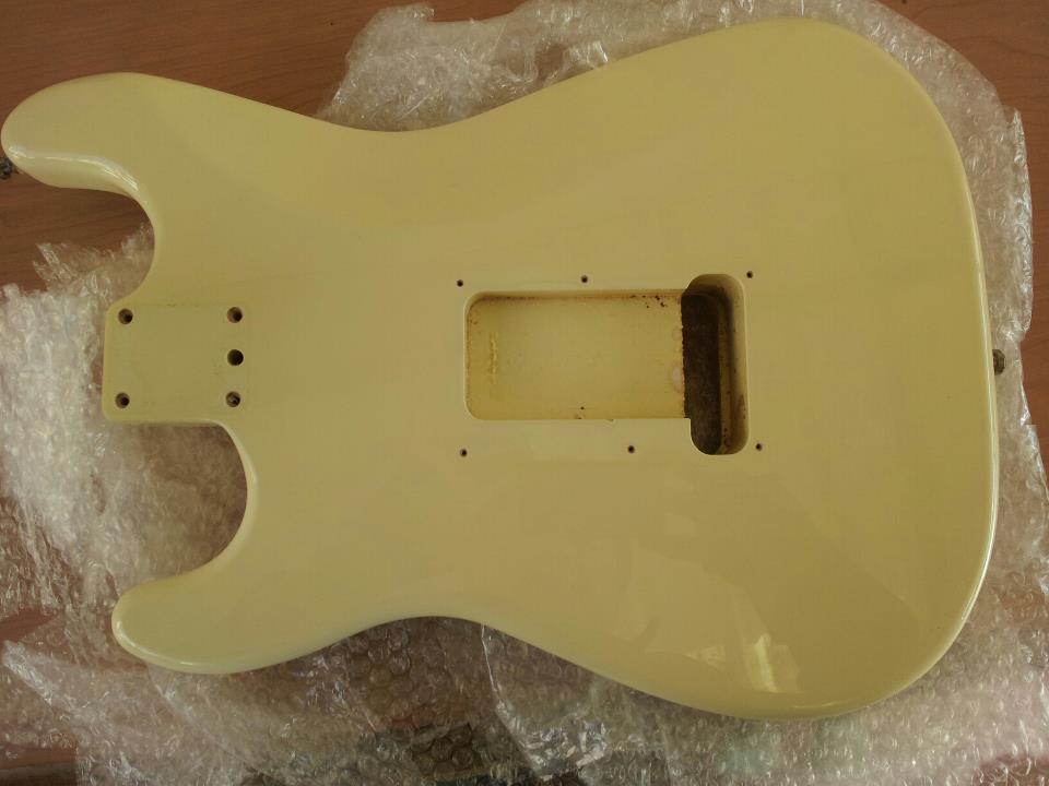

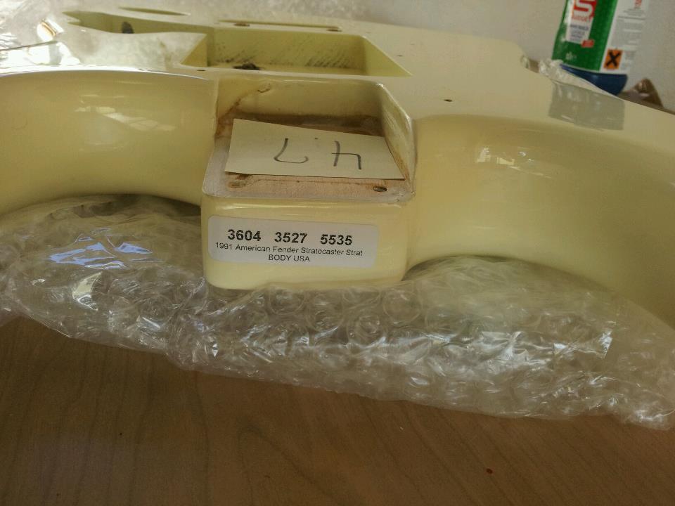

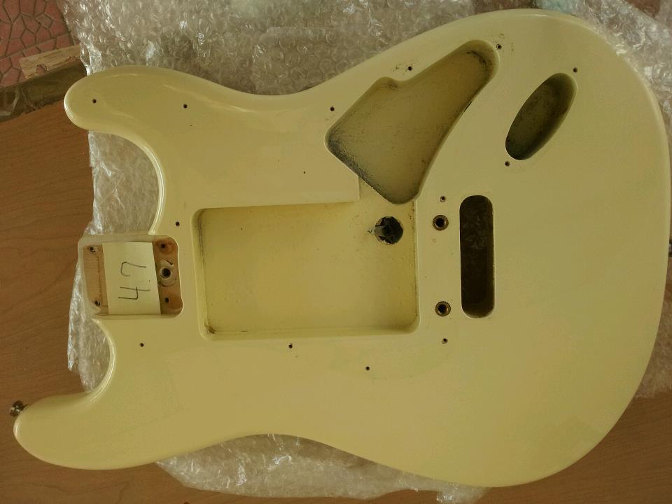

Salve ragazzi vorrei un vostro parere.
ho comprato questo corpo dall'america per un mio progetto. Il tizio che me lo ha spedito mi ha garantito che è genuine fender 1991 selected ALDER .
Che ne pensate dei legi di quell'annata che usava fender?
vi ho allegato delle foto.
Nell'eventualità che nn sia buono posso sempre rivenderlo. Nel caso che invece fosse buono, che tipo di manico ci potrei mettere con una tasiera simile al palissandro brasiliano?
grazie e saluti
Harry

Ciao, è un pò difficile dire se è buono o meno solo da una foto...Si capisce quando hai montato tutto e suoni la chitarra da spenta: se senti le vibrazioni sulla pancia allora va bene, se tende a smorzare allora ti smorzerà il suono.
Ti posso comunque rassicurare, il suono di una chitarra per quel che riguarda i legni è determinato principalmente dalla qualità del manico, che è la sezione lignea che trasmette le vibrazioni per i 3/4 della lunghezza. Una chitarra con buon manico e cattivo body suonerà sempre meglio di una chitarra con ottimo body e manico scarso!
Le liuterie Fender non sono certo rinomate per la particolare qualità, nella scelta dei legni hanno guardato più i costi e la disponibilità dei materiali che le loro caratteristiche acustiche, inoltre le verniciature di manici e body Fender sono in genere quanto di meno indicato per esaltare le caratteristiche dei legni (dal punto di vista della qualità costruttiva e di finitura Gibson sta un metro sopra).
Quindi il body che hai comprato se è di alder per di più stagionato 20 anni molto probabilmente andrà più che bene se il tuo obiettivo è quello da stare nella media Fender.
Fai attenzione piuttosto alla scelta del manico e dei pickup, risulteranno molto più incisivi per il timbro del tuo strumento. Il palissandro brasiliano è stato comunemente sostituito dal palissandro indiano (quello che oggi viene comunemente denominato palissandro) anche se non sono proprio la stessa cosa, tuttavia se vuoi qualcosa che ci assomigli puoi andare sul palissandro. Se invece cerchi un pò di attacco e brillantezza in più puoi andare sull'ebano o sull'acero. Si parla comunque di differenze marginali nel contesto.

Ma quale stagionatura, questi body sono asciugati a forno prima di venire verniciati. Se dopo il taglio ha visto la luce per più di 2 ore è tanto. Una volta verniciato non può stagionare.mastrococco ha scritto: Quindi il body che hai comprato se è di alder per di più stagionato 20 anni molto probabilmente andrà più che bene
Solo verniciature lacca/nitro e finiture ad olio permettono al legno di respirare.

Nel senso che se non ha avuto deformazioni/crepi da assestamento fino ad ora non li avrà più!
E comunque anche lacca (a meno che non sia gommalacca) e nitro non sono esattamente traspiranti, soprattutto se sotto il legno viene trattato con fondi turapori. In linea di massima tutto quello che è lucido e a superficie liscia e omogenea (cioè non si vedono i segni delle venature) non traspira.

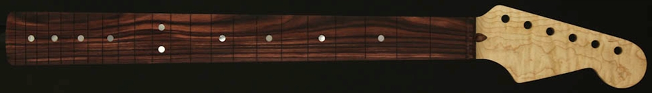

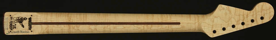

inoltre come manico stavo pensando rivolgendomi a warmoth di prendere un back neck in flame maple e una tastiera in kingwood che vedete in foto oppure flame maple e ziricote oppure mogano con tastiera in ebano macassar :-) il tutto con tasti 6105 . Che ne pensate? oppure cosa mi suggerite ?

Sembrerò sgarbato, ma sei tu che devi suonarla!Sei tu che devi sapere che sfumature vuoi andare a catturare!harsan ha scritto: Che ne pensate? oppure cosa mi suggerite ?
Come puoi chiedere a noi consigli su un tuo acquisto?
L'unica cosa che ti posso consigliare è di prendere un manico con tasti jumbo, altrimenti incapperai nel solito problema delle fender (tasti piccoli, sustain inesistente). Mettici dei tasti belli alti.

Warmoth ha fama di fare buoni prodotti, quindi dal punto di vista qualitativo vai tranquillo. Però proponi soluzioni diverse che portano a risultati diversi..un manico in mogano non è la stessa cosa che in acero: come dovrebbe suonare secondo te questa chitarra? Brillante, calda, media...o non ti interessa e preferisci guardare un legno solo per l'estetica..questi sono i quesiti che ti devi porre prima di scegliere le liuterie!
