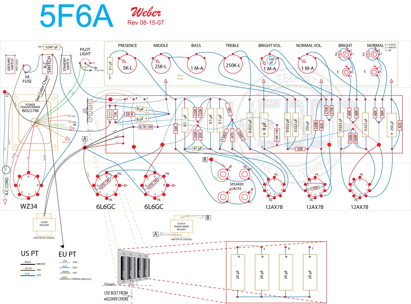

Per prima cosa mi sembra di aver capito che dato il costo dei trasformatori sia più conveniente costruirsi un bassman piuttosto che un champ!!
È a proposito dei trasformatori... Come scegliere quelli giusti?
Qualcuno sa indicarmi qualche lettura interessante per capire quali trasformatori abbinare al mio progetto???

Beh, dipende oltre dal costo dei trasformatori soprattutto da cosa desideri tu scegliere cosa costruire, ti pare?
I trasformatori giusti li scegli in base alle esigenze del tuo ampli, la cosa più semplice da fare è andare a vedere cosa montavano gli originali. Nel layout sono già riportati i modello adatti, puoi anche leggerti direttamente le specifiche dei trasformatori indicati e fartene fare di uguali da chi preferisci!
