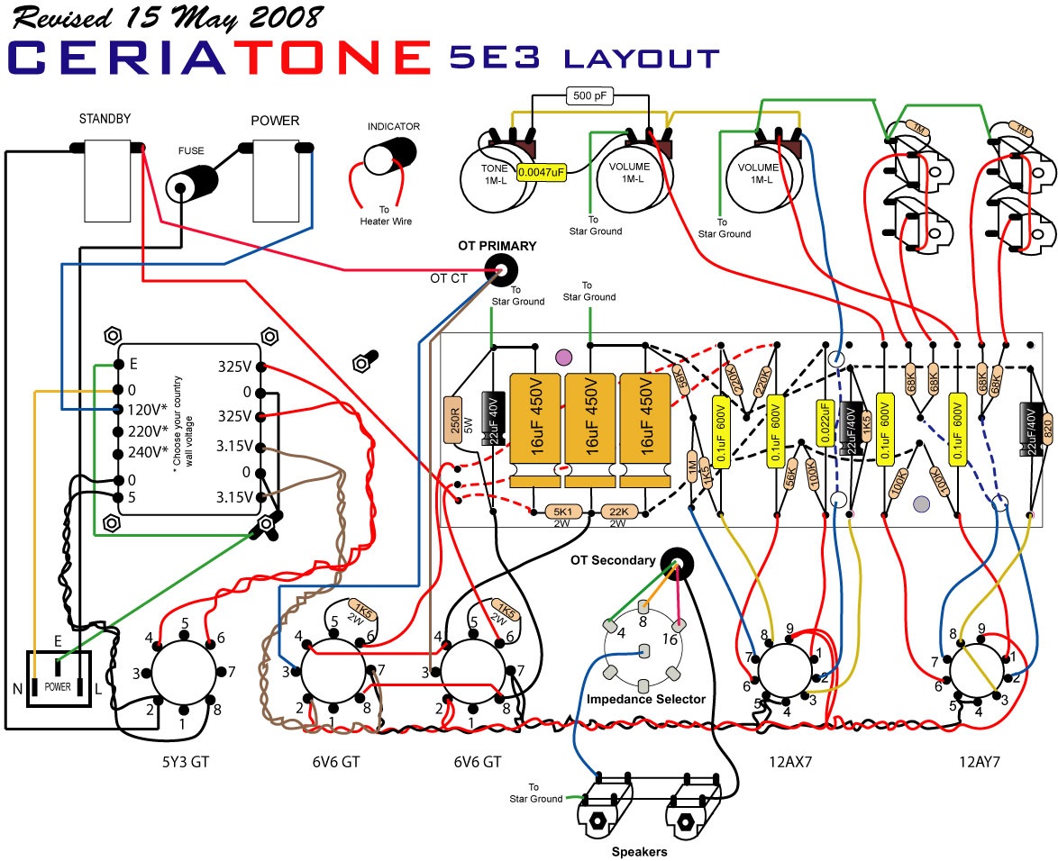

Ho due dubbi relativi a questo layout!
La resistenza da 250 ohm 5w, non facilmente reperibile, può essere sostituita con una da 270ohm 5w?
L'indicator, ovvero la luce di accensione, va collegata al 6,3v direttamente al trasformatore oppure alla valvola 6v6. I due 3,15 vanno collegati con un criterio particolare?
Grazie!

Cia, per la resistenza va benissimo al 270R a 5w, per l'indicatore lo colleghi all'alimentazione delle valvole, ovvero 3,15+3,15, e lo puoi prendere o dalla valvola stessa oppure eseguendo una deviazione lungo il cavo prima di arrivare alle valvole. Ovviamente non hanno polarità!

Se vuoi, come già ti hanno detto, puoi tranquillamente mettere una 270R
Se vuoi mantenere lo stesso bias e non trovi le 250R puoi usare resistori in serie e/o parallelo
Per aiutarti usa il calcolatore dei link qui sotto, ti dà l'indicazione del Wattaggio sopportato dall'insieme di resistenze (anche se usi resistenze in serie i W si sommano)
