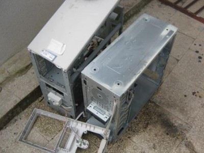

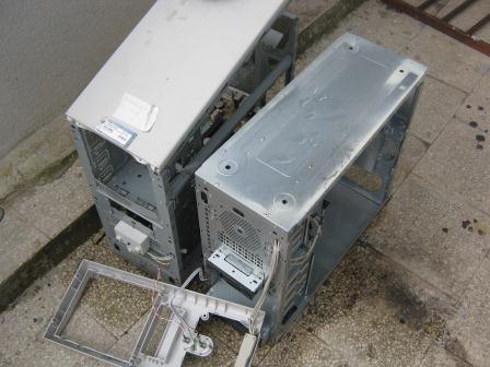

ciao a tutti ragazzi.avete dei pc vecchiotti da buttare?
aspettate a farlo e guardate un po qui cosa potete ricavarci e fare:

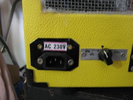

aggiunta filtro di rete ricavato da un alimentatore pc al mio fender champ 5F1

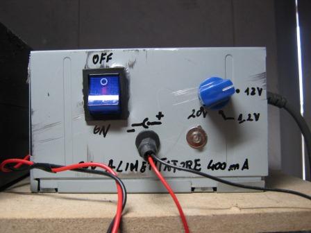

alimentatore variabile per ventole con chassis di un alimentatore per pc
pc in scatafascio smembrati =D

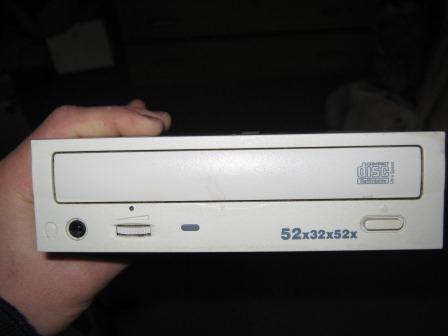

se trovate un lettore cd come questo, potete utilizzarlo per ascoltare musica, vi fate uno chassis, ci collegate i 5v ed i 12v dietro, e funziona alla grande. io lo sto utilizzando, visto che il lettore cd della mia radio è andato.
lettore cd con volume e ingresso cuffie.

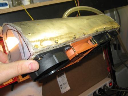

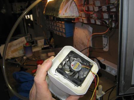

ventole per aspirare i fumi del saldatore( è un prototipo, funzionichia ma è da perfezionare)

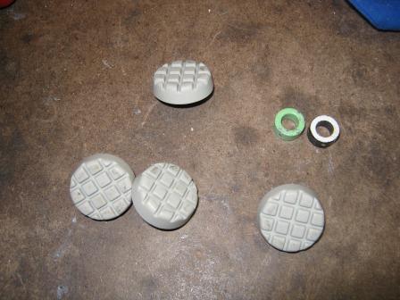

questi piedini li potete utilizzare per i vostri chassis. gli anelli in ferrite sono stati ricavati dalla scheda madre, e li potete utilizzare per schermare i cavi.

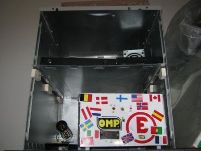

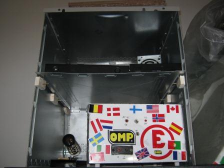

dalle carcasse dei pc mi son fatto un box per poggiare del materiale,( si sa, un po di spazio per le cianfrusaglie che facciamo serve sempre :face_green: )

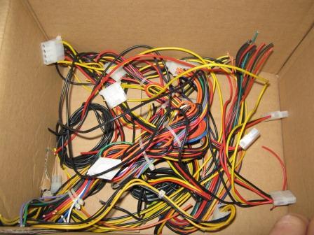

inoltre adesso non dovrò più comprare cavi, ne ho ricavati un bel po da 2 alimentatori.

p.s.: A proposito, gli anelli di ferrite potete provare a sostituirli alla resistenza (di solito da 68k) che sta tra la presa jack di ingresso dell'ampli e la griglia della valvola, ci fate passare il filo facendo un po' di spire e fate in modo che la ferrite sia vicina al pin della valvola il più possibile

riguardo gli anelli K , ad esempio sul champ dove li posso inserire?
ne ho messo uno sulla massa del TA, un'altro su un'altro cavo che va a prendere tutte le masse dell'ampli.
non li ho mai utilizzati, e leggendo il tuo commento, voglio chiederti che criteri bisogna utilizzare per posizionarli a dovere, hai detto di posizionare la ferrite vicino la griglia della valvola,scherma di più giusto?

Non credo che collegati dove li hai messi tu facciano qualcosa
avvolgere un filo attorno ad una ferrite crea un filtro passa basso che blocca la radio frequenza
scopo che all'ingresso dell'ampli è dato alla resistenza tra jack e griglia della valvola
la Mesa, probabilmente per non avere neanche la perdita indotta da questo resistore, in almeno uno dei suoi ampli ha usato il sistema della ferrite
in pratica avvolgi alcune volte il filo sulla ferrite
il filo agisce come un'antenna e la ferrite blocca il segnale non desiderato, quindi più vicino al pin della valvola è la ferrite (o la resistenza) meno filo può fare da antenna
naturalmente del problema se ne accorge maggiormente chi abita vicino ad una stazione trasmittente
altra posizione può essere sull'ingresso dei 220v, ma perchè il tutto fosse efficace al massimo bisognerebbe che lo chassis fosse completamente chiuso, cosa, peraltro non strettamente necessaria se non si abita vicino ad un trasmettitore

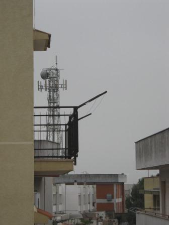

io abito vicino questa antennona della SIP :mart:

Beh, puoi sempre chiudere lo chassis in una scatola di ferro messa a massa :face_green: :face_green:

In effetti sarebbe meglio, nel tuo caso, schermare anche il lato aperto inserendo un foglio di rame sul cabinet della testata.

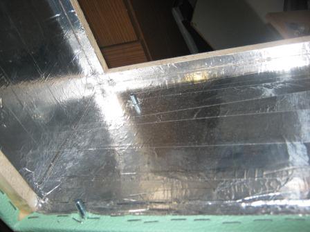

per evitare il problema ho rivestito tutto lo chassis di legno con un nastro in alluminio che mi ha dato gentilmente un amico che ha un negozio di informatica.
credo che andrà bene..
Messaggi: 9929
Re: RICICLARE: che passione!(e che risparmio!)
Messaggio da Kagliostro » 13/02/2013, 12:01
E' già un sensibile miglioramento, i fornitori di kit più raffinati includono il nastro nei kit
