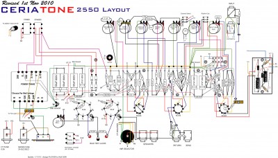

Messaggio da Fabio182 » 18/02/2013, 21:27
Salve a tutti!dopo le soddisfazioni della JCM 800 sto costruendo con un amico la marshall Silver Jubilee 2550...e mi chiedevo una cosa,posso portare gli attuali potenziometri di Middle e Treble (rispettivamente 100 e 250 K) ai valori di 500 K e 1M?posto lo schema che stiamo seguendo

Quello è il layout, non lo schema...comunque perchè vorresti cambiare i valori? Che scopo vorresti raggiungere? Di certo modificando i valori della sezione tonestack modifichi la risposta in frequenza, tali modifiche si fanno in genere dopo che hai costruito la testata se vuoi fare qualche piccola personalizzazione.
Purtroppo non ho le conoscenze per fare un' analisi dettagliata della variazione portata dalla tua modifica ma in linea di principio penso che non sia un'idea brillante: non esplode niente ma ti trovi un tonestack sballato di partenza che va ad incidere sul suono dell'ampli.

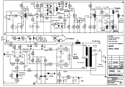

Messaggio da Kagliostro » 19/02/2013, 9:38
Qui lo schema
Nel pdf ci sono 2 diverse versioni dello stesso schema + il PS
25aniv_silverjubilee_25_50w_2550.pdf
(190.9 KiB) Scaricato 257 volte
Per i bassi ti serve un pot logaritmico doppio
