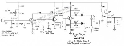

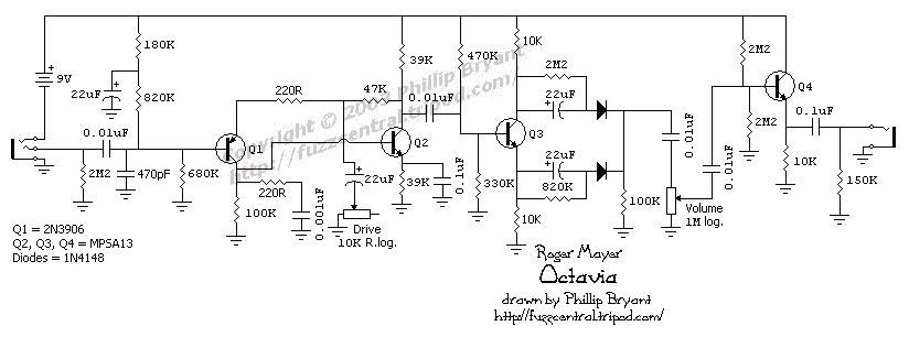

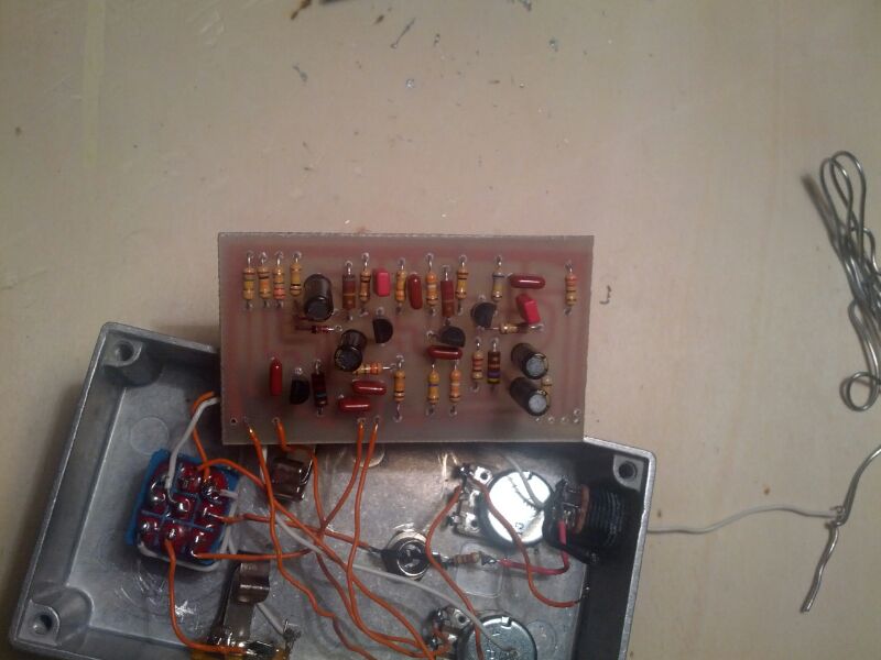

Salve ragazzi,
qualcuno ha realizzato questo pedale da questi schemi?!
bill89
Messaggi: 566
Re: Octavia Roger Mayer
Messaggio da bill89 » 21/02/2013, 19:08

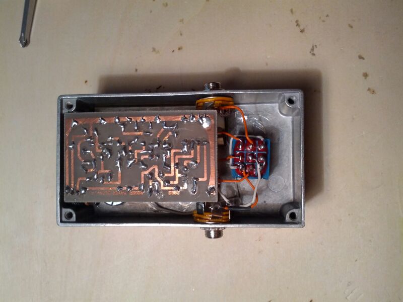

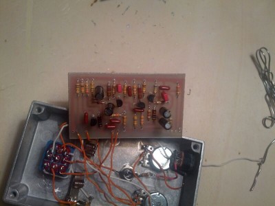

Io l'ho realizzato e non funziona ... :muro: ma non riesco proprio a capire il perchè!
vi posto delle foto

bill89
Messaggi: 566
Messaggio da bill89 » 22/02/2013, 13:07
Hai ragione...

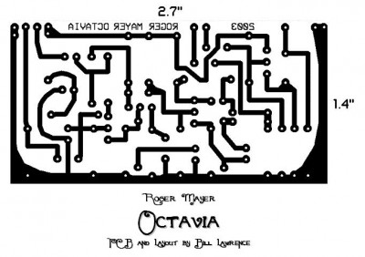

allora... sicuramente è un problema del circuito e non de layout...
semplicemente non suona, ma scollegando la massa fa passare il segnale senza amplificarlo... :surpr:

bill89
Messaggi: 566
Messaggio da bill89 » 22/02/2013, 15:00

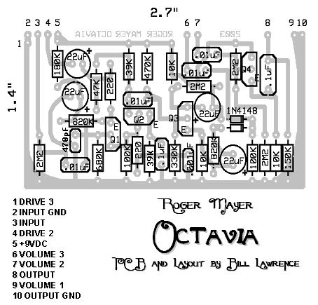

ho ricontrollato il layout più volte e sono sicuro che stia bene...
ho testato i transistor e sono funzionanti...
ho controllato che non ci fossero piste interrotte...
nella disperazione ho provato a invertire positivo e negativo dell'alimentazione... :mart:
ho cercato di capire fin dove il segnale venisse amplificato mandando segnale sulla base dei transistor e mi pare che venga amplificato in q3 e q4... ma prima no...
raf71
Messaggi: 989
Località: Pozzuoli (NA)
Messaggio da raf71 » 22/02/2013, 15:29
Non è che per caso hai un corto con la 820K e l'emettitore del primo transistor? dalla foto della pcb lato rame non riesco a capire.

Non ci sono corti... li ho ricontrollati tutti...
Messaggi: 10019
Messaggio da Kagliostro » 22/02/2013, 17:36
Hai lavato la PCB con la trielina per eliminare tutti i residui del disossidante ?

bill89
Messaggi: 566
Messaggio da bill89 » 23/02/2013, 4:06
Non ho lavato la PCB con la trielina... :mart:
Non ho un audio probe.... =P
come potrei costruirmene uno?

bill89
Messaggi: 566
Messaggio da bill89 » 24/02/2013, 12:36
Funzionaaa!!! =)
errore mio ... una resistenza da 220K al posto di 220R! :mart:
e una saldatura in corto! :mart:
