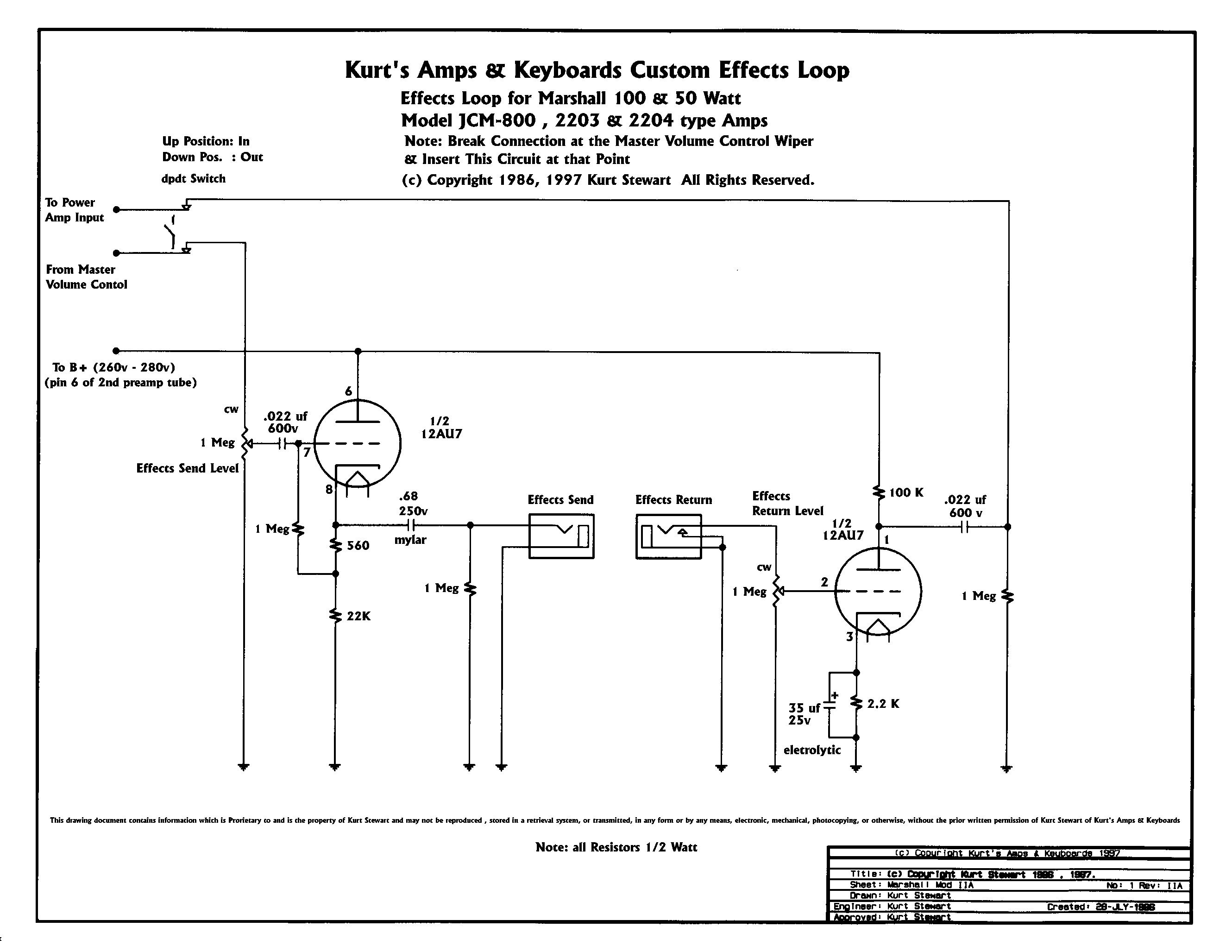

Ciao ragazzi, è più di due mesi che sono cobattuto se mettere o meno il S/R sulla mia 800, il discorso è che i pedali d'ambienza nell'input sono assolutamente schifosi e ne uso un pochino ai quali non riesco proprio a dir di no.. inoltre il wha e il whammy starebbero benissimo in S/R... Ho visto una marea di S/R e per ultimo ero tentato di mettere quello valvolare che ha messo Aberto sulla plexi. Ma non so se effettivamente mi conviene e se non mi muta, in maniera schifosa, il suono della 800 che adoro.. Voi mi consigliate più un valvolare o quello basato sul tl della reissue?
http://www.amparchives.com/Amp%20Archiv ... eissue.pdf
Su amparchivies ci sono un sacco di S/R ma sono così indeciso... mi aiutate a decidere?

Sul primo libro di Merlin sui Pre ce n'è più di uno
ed almeno un paio vengono da lui stesso indicati come ottimi e con scarsissimo impatto su di un ampli già esistente essendo appositamente da lui studiati per quell'uso
naturalmente sono a valvole

Grazie Kappa... adesso leggo un po e vedo :D ma tu che mi consigli? farlo o non farlo?

Se un FXLoop è quello che ti serve, perchè no ?
Una sola valvola e la cosa è risolta
Magari monti tutto provvisoriamente su di una mille fori e poi inserisci nell'ampli un qualcosa di costruito meglio se il risultato che cerchi c'è, puoi sempre fare un montaggio su di una staffetta in alluminio come il TopBoost dei primi modelli Vox che lo montavano su di una staffetta sul retro dell'ampli

Ciao Germy, sulla mia 2204 ho implementato questo s/r, l'ho trovato molto trasparente e godibile.
Inoltre lo puoi anche escludere!
