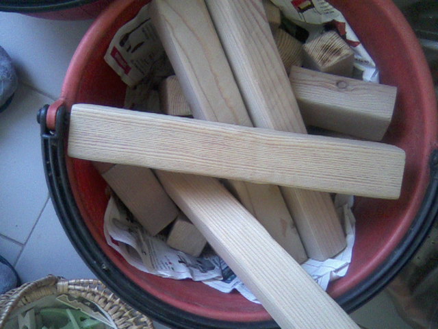

1)ho ritagliato i piedini (massello)e le tavole (in multistrato di pino) e carteggiato tutto prima con lana grossa per togliere la vecchia vernice all'acqua e poi con grana fine per lisciare bene il tutto e togliere le parti piu ruvide .
Decido sul colore che volevo , ho comrpato due colori all'acuqa concentrati della guber , piu i lfissativo turapori della stessa marca.
Le boccette sono da 250ml e si tratta una di colore noce medio, ed un altra castagno chiaro.
Ho passato sui piedini e le tavole la suddetta vernice diluita in un litro d acqua per il noce e il castagno ho diluito il tutto in mezzo litro cosi da regolarmi poi per le passate e la quantità di colore da applicare.
Ho eseguito 5 mani di colore facendolo asciugare per un paio di giorni tra una mano e l'altra , ma il tutto non e venuto come volevo :-(

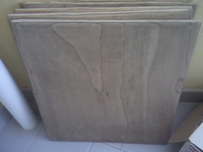

Ciaè il legno ha assorbito il colore , ma nello stesso tempo i piedini e anche un po le tavole si sono colorati un po a cachio di cane formando sulla 4 mano anche delgi aloni violacei o giallini icon_acc.gif icon_acc.gif tra l altro ho fatto 5 mani di vernice eprche il colore no ntendeva a scurirsi dopo l ascigatura . cosa e potuto succedere ? perche il colore che ho dato all'acqua invece di creare una tinta precisa non mi ha dato l effetto del colore scelto e non mi ha colorato in modo uniforme creando poi delle macchie?
2) visto che ho passato 5 mani di colore ora diciamo le finiture dle legno (le venature) non sono visibili come prima che erano molto piu definite dopo aver carteggiato.
Vorrei ora capire se c'e qualche procedimento per far risaltare le venature oltre l'applicazione della cera o della gommalacca ?

Premessa, sono negato per questo tipo di lavorazioni
però una cosa mi è saltata subito all'occhio, il fatto che dici di aver carteggiato per eliminare la vecchia vernice
questo mi fa supporre che il legno se ne fosse in parte impregnato e che quindi reagisca, a macchia di leopardo, all'applicazione della nuova finitura, non trovando la stessa un coefficiente di assorbimento omogeneo sulla superficie già precedentemente trattata e poi categgiata
ma è solo un'ipotesi, spero che qualche esperto realizzatore di chitarre o altra liuteria, possa darti una mano

si precedentemente vi era su uno strato di vernice all acqua in mogano , ho usato la fresa con il disco a grana un po spessa e almeno ad occhio ho tolto tutta la vernice facendo uscire il colore e levenature originali del legno
si sentiva nahce un bel profumino derivato dal pino
spero abbia fatto bene , tanto lo sverniciatore non sarebbe servito a granchè visto che era colorante all'acqua

Ciao, il problema che lamenti riguardo al non uniforme assorbimento del colore probabilmente dipende dal fatto che era precedentemente trattato con vernici impregnanti. Queste vernici vengono asorbite in profondità chiudendo i pori del legno, difficilmente si può capire con la carteggiatura quando si è rimosso tutto.
Se viene data una nuova vernice impregnante nelle zone più impregnate dalla vecchia viene assorbita meno dando sgraditi risultati.
L'unico procedimento è quello di ripristinare in parte questo contrasto...puoi ad esempio carteggiare leggermente nel senso delle venature (no circolare o trasversale!) con grana fine e mano leggera, ottenendo un leggero scolorimento della pasta ma lasciando il colore dentro i pori e le venature.
Il turapori non è d'obbligo: lo usi se vuoi finiture a specchio senza vedere in risalto i pori e le vene del legno. Personalmente preferisco non usarlo e passare la gommalacca direttamente su legno carteggiato fine, più naturale.
Se usi gommalacca in scaglie ambrata avrai anche un leggero scurimento del colore.
P.S.: se quelle in foto sono le lastre già colorate puoi anche provare a dare la gommalacca, dovresti comunque avere un buon risultato...

ciao ragzzi grazie per la speigazione praticamente io ho speso un bel po di tempo a carteggiare con grana fine le tavole e i piedini in modo da rendere la superficie quanto piu liscia possibile , ma vedo che comuqnue non e bastato a togliere tutto il colore anche se ad occhio il legno una volta pronto per essere verniciato era molto gezzo e bianco come colore senza aloni di varie colorazioni sulla superfice.
vi posto delle foto piu accurate delle macchie:
l ultima si nota la differenza tra sopra e nel lato che e piu gialla sopra :-/

Domanda da un milione: il legno ha alzato il pelo?
Mi spiego: se carteggi fine a liscio e poi passi delle tinte ad acqua a pennello alla fine dell'asciugatura noterai che la superficie non è più perfettamente liscia ma si saranno sollevate delle fibre. Normalmente infatti prima di passare alle finiture si passa una leggera carteggiata per eliminare questo effetto. Ovviamente alcune essenze lo fanno più (quelle morbide), altre meno. Se il legno è già impregnato questo comportamento è ridotto: più è impregnato e meno lo fa. Così ti puoi accorgere in modo empirico se la superficie sia vergine o sono rimasti residui del vecchio trattamento, come sembrerebbe dalle foto.
Le venature mi sembrano comunque ben visibili!

Re: Problemi e consigli su come rifinire un mobiletto in leg
Mi permetto di aggiungere qualche commento:
Vedendo le ultime foto, sono d'accordo con chi ha detto che la vecchia vernice non era venuta via tutta, la parte impregnata c'è ancora ...
Soluzione 1: carteggiare molto di più, almeno un altro millimetro di profondità, ma non sempre si riesce...
Soluzione 2: creare una barriera, dando più mani di trasparente, poi colorare sopra ...
Comunque io avrei dato prima il turapori e dopo il mordente, sarebbe diventato un po' più uniforme.
Per le venature:
Soluzione 1: dare un colore scuro, tipo nero o mogano scuro. Lasciare asciugare e carteggiare, in questo modo il colore entra nelle fessure delle venature che si scuriscono.
soluzione 2: olio di lino, passato, prima del turapori, le fa risaltare, attenzione perchè poi con alcune vernici sopra non si può più dare, perchè l'olio lascia la superfixie 'grassa' e non sia attacca bene ai sintetici.
Se hai una finitura lucida, tirarala il più possibile a specchio esalterà le venature.
Buon lavoro ...
