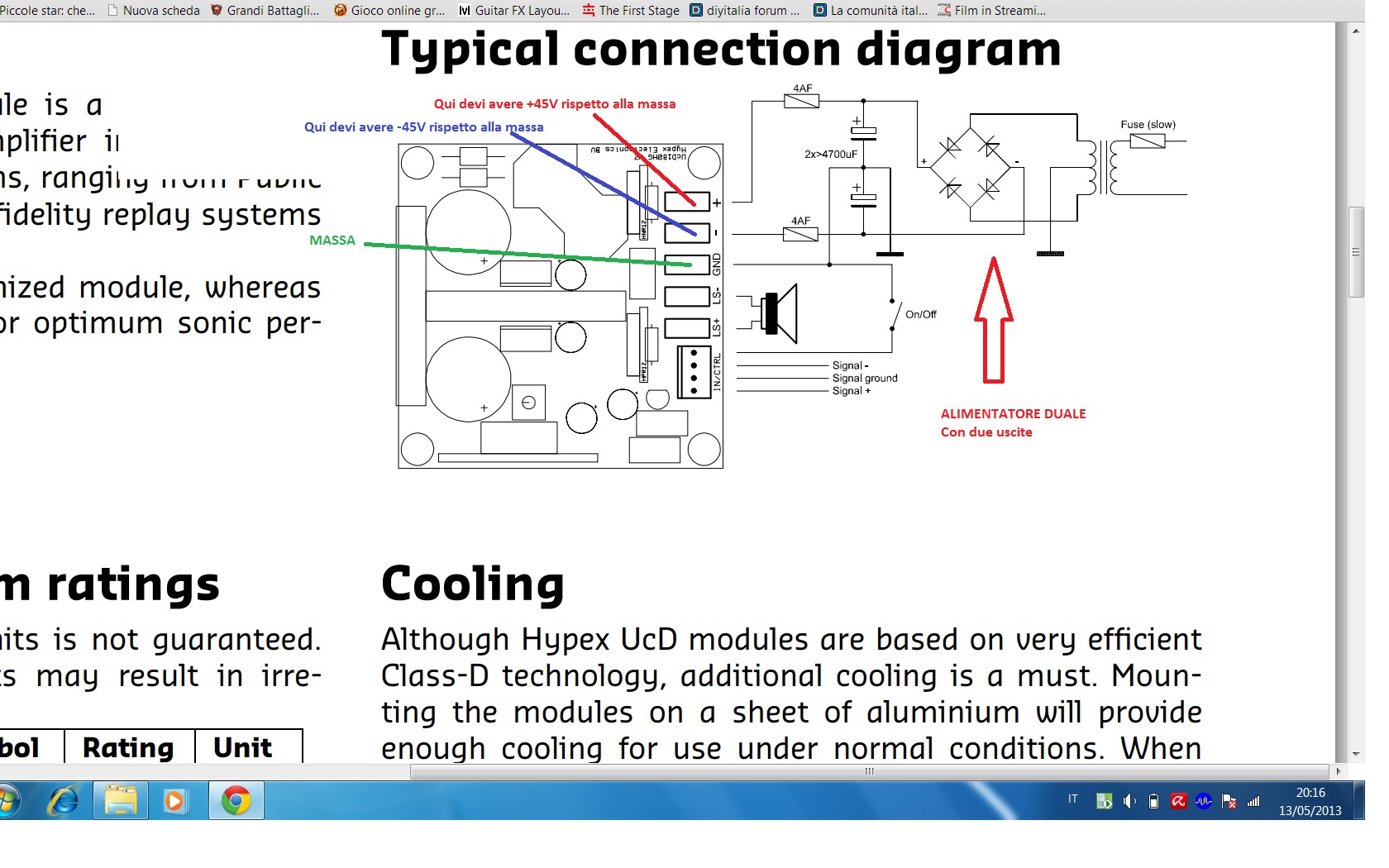

secondo me l'alimentatore non è adatto per quel finale:
Il finale richiede una tensione duale, circa +45V sul pin + e -45V sul pin -, la massa invece va collegata al pin GND (come da manuale del finale).
Il tuo alimentatore eroga +48V e basta.

I 45 V che richiede il finale sono definiti come tipici. Credo che a quel voltaggio eroghi i Watt scritti sulle specifiche. Può però essere alimentato dai 30 V ai 52 V, dove in quest'ultimo caso, se vengono superati si inserisce la protezione da sovravoltaggio.
Comunque se cerchi bene sull'alimentatore viene indicata la possibilità di regolazione, confermo che c'è, tramite trimmer del voltaggio in uscita, io con la lettura del tester l'ho portato a 45 V circa. In teoria qui non ci dovrebbero essere problemi!
Come ho già detto però, la lettura del negativo non corrispondeva a quella del positivo! con carico attaccato, mi segnava i 45 V corretti in positiva, ma in negativo non andava oltre i 21 V.
Questo però: 1. non spiega perchè il finale per i primi 2 secondi vada e poi stacca. 2. perchè ho letture diverse sui 2 rami dell'alimentatore xD
aiuto xD
Re: Problema ax84 Hi-Octane
Ciao Smx, Jimmy ha ragione. Il tuo finale ha bisogno di due tensioni, una positiva rispetto alla massa (+45V) ed un'altra negativa rispetto alla massa (-45V)jimmy_ver2.0 ha scritto:secondo me l'alimentatore non è adatto per quel finale:
Hai comprato l'alimentatore sbagliato. Te ne serve uno duale.
