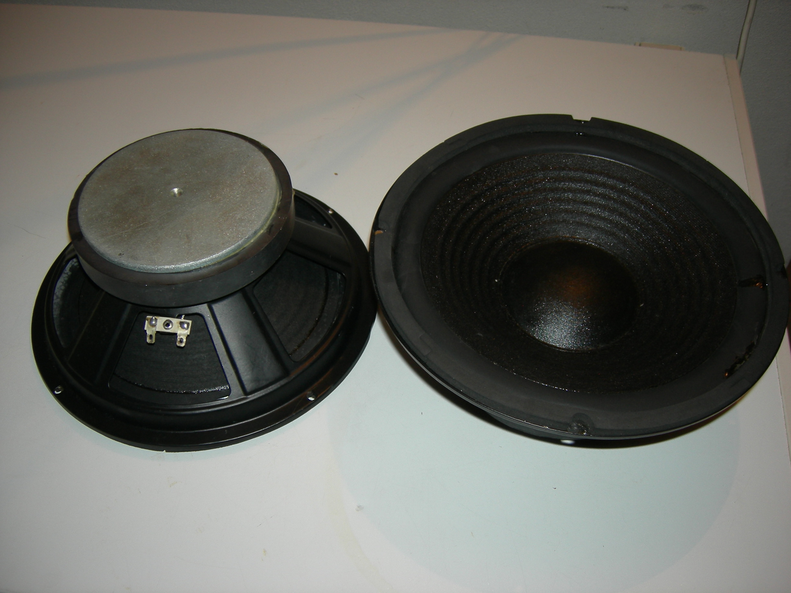

Da tempo ho in casa un paio di woofer da Hi-Fi, piuttosto economici e non in perfette condizioni, che oltretutto non riportano nemmeno una minima etichetta con le specifiche o una sigla identificativa (vedi foto allegata).
So solo che sono coni da 10 pollici, 4 ohm e dovrebbero avere una potenza intorno ai 150W.
Viste le premesse vorrei tentare di utilizzarne uno per farci un subwoofer da mettere in auto… Non mi servono bassi da pugno nello stomaco, vorrei soltanto aiutare gli altoparlanti di serie, che non si sentono malissimo ma di bassi proprio non ne hanno!
Cercando informazioni su un possibile progetto però mi sono fermato su due questioni: prima di tutto, non avendo le specifiche del cono, che riferimenti posso prendere per dimensionare una cassa adeguata, magari in bass reflex? Devo per forza basarmi sui parametri del cono (che però non ho) oppure posso rischiare con un progetto per coni da 10 pollici (es. uno dei progetti Ciare)?
Seconda cosa, di che potenza potrò aver bisogno per smuovere i coni? Ho trovato un progettino molto minimale con un TDA1562 da 70W... A prescindere dallo schema e dalla qualità del circuito, potrebbe essere adatto allo scopo?

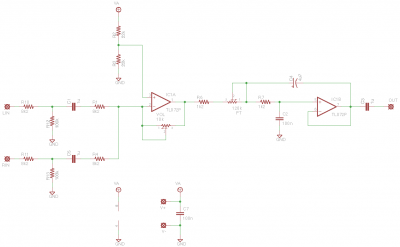

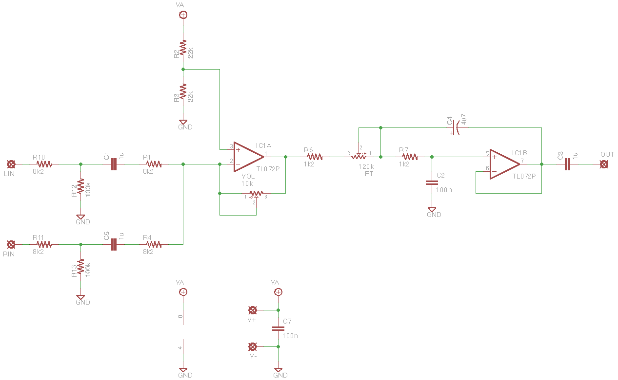

La resa è molto buona, oltre le mie aspettative, ma non sono ancora riuscito a trovare un filtro da applicare prima del finale per regolare volume e frequenza di taglio! Ho provato due diversi circuiti prendendo spunto da ciò che ho trovato in rete, entrambi basati sulla cella di "sallen-key", che è appunto un filtro attivo, ma non sono ancora riuscito ad ottenere un funzionamento corretto... Il circuito a cui mi sono ispirato è questo:
http://www.giacobbe85.altervista.org/do ... woofer.php
A cui ho aggiunto un sommatore in ingresso per entrare con i due canali L+R dell'autoradio... E sono arrivato ad uno schema come quello allegato, su cui comunque ho già fatto un po' di test modificando i vari valori, escluso un ingresso, ecc.
Ho però sempre un grosso problema... Il circuito produce delle forti oscillazioni che fanno veramente "ballare" il cono... Lo si vede proprio muoversi di svariati millimetri con una frequenza di pochissimi Hz... E non riesco a trovare la soluzione al problema!
Mentre faccio altre prove qualcuno ha qualche suggerimento da darmi?
