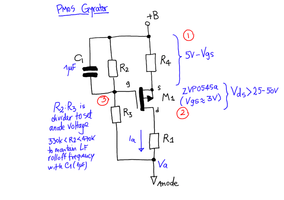

L'unica cosa che sinceramente non capisco, e che non ho mai visto su altri schemi, e' quel circuito collegato all'alimentazione della Phase Inverter con quel mosfet TN2404KL e i due diodi zener da 12V... Non capisco a cosa serva!

Il circuito di fianco alla PI è un gyrator, come quello che ti ho suggerito per l'equalizzatore Mesa! ;)

[quote="robi"]Il circuito di fianco alla PI è un gyrator, come quello che ti ho suggerito per l'equalizzatore Mesa! ;) [/quote]
Ahahah hai ragione... Mi stavo concentrando sul rumore di fondo e non mi ero accorto che e' il gyrator collegato a presence e resonance...
