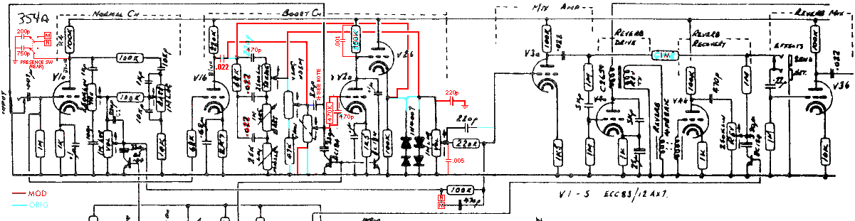

Rieccomi con un'altro quesito...fresco fresco... mi trovo a suonare con il canale pulito che appena supera il 2 di volume (non parlo del master), mi comincia a distorcere e siccome a me del crunch più di tanto non mi frega mi chiedevo se qualcuno conosce una simpatica modifichina da apportare per fare diventare il canale pulito veramente pulito....grazie per la cortese attenzionez...
Ah il mio modello è il jcm800 2205 dell'88...

....beh a quanto vedo qua nessuno sa qualcosa a riguardo...intanto ho rimosso la C4 e dato che c'ero la C2 sembra che almeno riesco a suonare a 2 di volume...cmq ricercando ho trovato questo schemino ma è di molto incasinato e da quello che ho capito fa altre ccose oltre a togliere effettivamente la saturazione al pulito...ma non sono così esperto quindi per me resta un dilemma...
