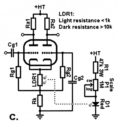

scalare la tensione di g2 comporta la traslazione delle caratteristiche a pettine verso il basso, in pratica se prima avevi (esempio) 100mA di anodica a Vg1=-10V, scalando la g2 otterrai 80mA sempre a Vg1=-10V... in altre parole si abbassa il guadagno...
qui puoi vedere un esempio applicato ad una EF86 http://www.valvewizard.co.uk/EF86.html

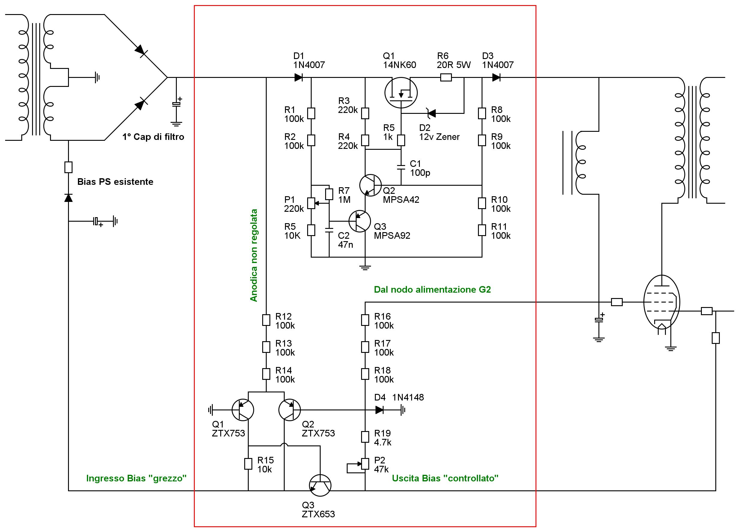

Questo l'ho disegnato io, ma è un progetto di Merlin appositamente studiato per ampli fino ad un centinaio di W con fixed bias
EDIT: è previsto il traking automatico di B+ per adeguare il bias senza interventi (se non uno iniziale mediante P2)

p.s.: Non ci azzecca nulla con il discorso VVR ma ho visto lo schema, se le res R9-10-11-12 sono lì allo scopo di prevenire problemi nel caso il cursore del relativo pot non facesse contatto e quindi evitano di non avere tensione di bias per le valvole, su VR1A non ci sarebbe stata bene una res tipo R9 ?

Si si ma il thread dell'OD3 l'avevo letto... È che volevo capire la differenza sonora e le controindicazioni di scalare solo G2 e bias invece che scalare anche l'anodica...
Copiare ad occhi chiusi non è il mio stile robi, mi dispiace

Ok, ho montato il tutto ed e' perfettamente funzionante come da schema simil OD3/VVR Hall...
STW15NK90Z sull'anodica e IRF9640PBF sul bias. Doppio pot Alpha 0,5W/500V e regge benissimo.
Non ho messo lo zener fra R17 e gate perche' questo mosfet ha gia' lo zener di protezione.
Ho scalato soltanto le finali e la PI, avvitato il mosfet allo chassis con pasta termica per CPU e devo dire che non scalda nemmeno tanto.
Applicandolo ad un ampli high gain con MV secondo me e' praticamente trasparente. Con un Plexi il discorso e' molto diverso.
Il problema e': scalando le finali queste vanno in saturazione molto facilmente, che fino ad un certo punto e' quello che si vuole.
Ma da un certo punto in poi la saturazione diventa molto acida, probabilmente troppo segnale dalla PI che non e' scalata.
Messo un MVPPI Lar/Mar ma questo a basso volume e bassa potenza mi uccide la retroazione e mi rende il suono ancora piu' acido.
Tolto il MVPPI e messo un MV Bootstrapped, situazione molto migliorata anche se cosi' non saturo benissimo il finale... Ma il risultato e' comunque molto migliore!!!
Seguendo lo schema dello scaling dell'OD3 per abbassare ulteriormente la potenza basta cambiare R6, R7, R15 e R16 con valori piu' bassi ma tutti uguali, giusto?
