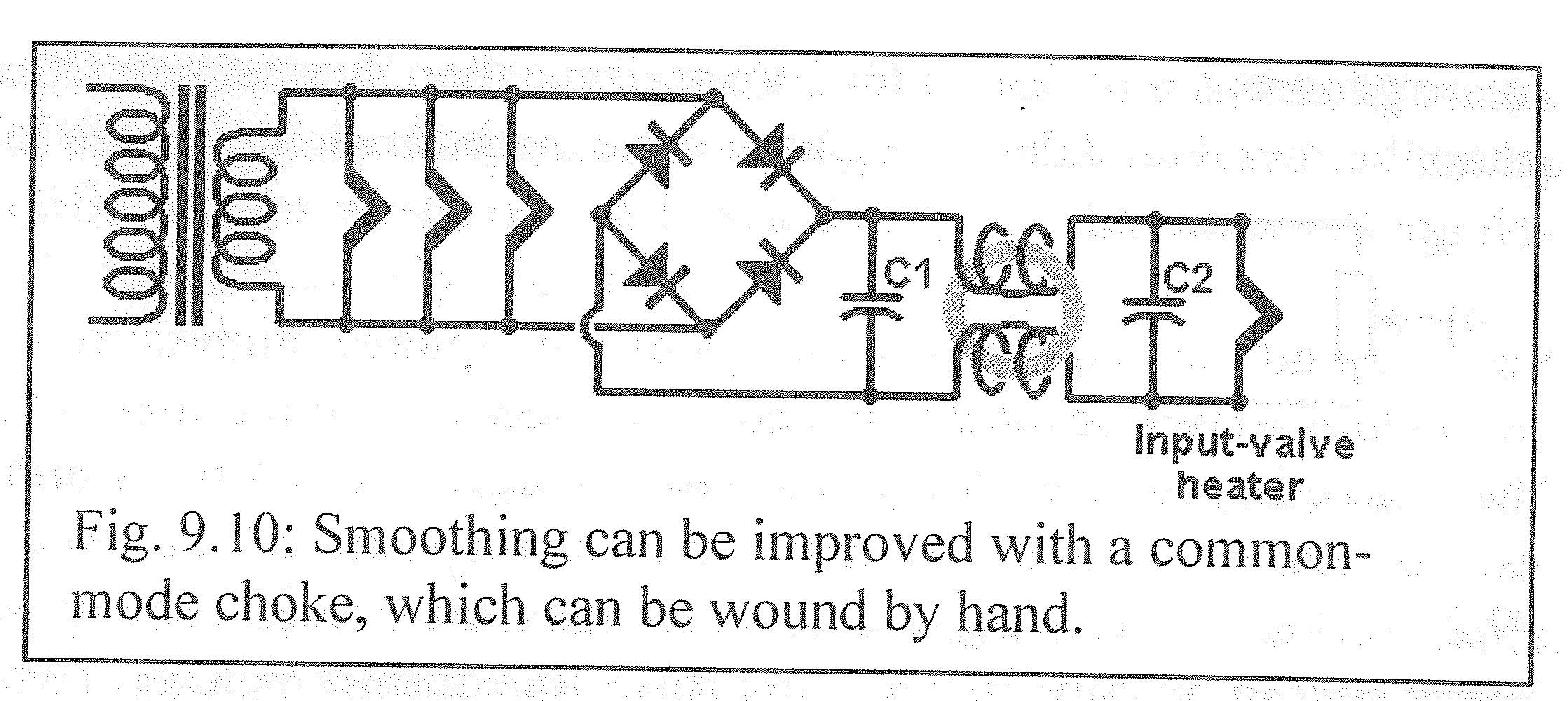

Hai provato ad inserire un'impedenza con due avvolgimenti distinti sullo stesso nucleo di ferrite ?
Ne trovi sulle MB da PC guaste, male che vada prendi il toroide e ci avvolgi tu due avvolgimenti
Puoi provare sia con i due avvolgimenti affiancati, come in questa
Oppure con gli avvolgimenti separati l'uno dall'altro, come qui
In effetti il tipo di materiale del toroide influisce sulla frequenza di taglio, ma è una cosa complicata, per cui prova con quello che trovi, tutto sommato è una prova semplice e se magari ti dà il risultato sperato ..........
