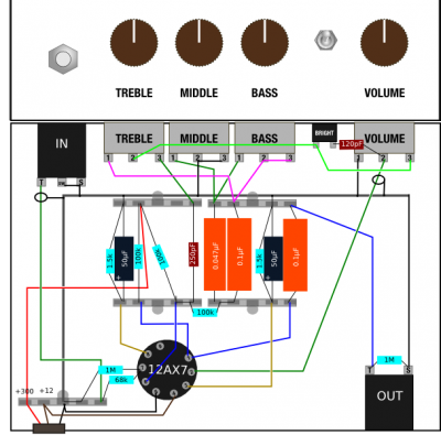

Scrivo perchè pensavo di vedere se fosse possibile costruire un piccolo valvolare, solo con volume e tono, da usare per l'acustica e che mi consenta di suonare in piccoli pub e locali senza usare un mic per uscire. Non sono un diyer esperto, però mi piacerebbe provare.
Avreste qualche schema semplice di ampli da propormi?

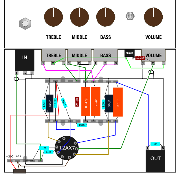

ho trovato un clone del pre-alembic, qualcosa del genere?

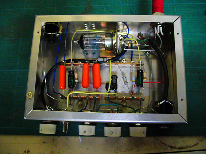

ma partendo dal pre....in clone tipo quello della alembic potrebbe andare?
In linea teorica non dovrei aver problemi a farlo....

La prima cosa da chiarire è di che tipo di ingressi dispone l'ampli da auto
e sull'Alembic probabilmente bisognerebbe aggiungere un CF (catode follower)
Comunque qui sul forum c'è più di qualcuno che ha già sperimentato pre a valvole
con finali allo stato solido, vediamo cosa dicono
